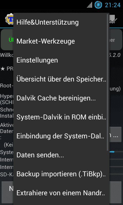

Hat von Euch schon jemand die 5.2.0-Version drauf?
Gibt es da die Stapelverarbeitung nicht mehr?
In dem Menü ist sie nicht mehr auffindbar .... :confused2:
Hat wer das gleiche Problem wie ich?
Dafür kann man ne flashbar zip erstellen, aber das funktioniert auch nicht richtig bei mir .... Hiiiiilfe:winki:
Du hast unter sichern/wiederherstellen rechts oben ein Blatt mit einem haken drin-das öffnet die stapelverarbeitung.
Viele grüsse
Snoopy3

Dann hast Du das alte Menü ... das kenne ich ja auch, sechs Felder, unten links Einstellungen, mitt Stapelv., usw ....
Aber wie snoopy schon angemerkt hat, geht es ja !!!
Danke Euch für Eure Hilfe !
... Und warum sieht mein Menü anders aus als deins? ICS vs. GB?
Gesendet von meinem GT-I9000 mit Tapatalk
Hast Du v5.2.0 ?
Ich habe die ja und ICS drauf ... Du GB ?
5.2.0 @ GB, ja.
Unterwegs gesendet
DU musst erst oben auf Sichern/Wiederherstellen klicken(ganz oben sind drei Felder) und dann die Menü-Taste drücken...
=>Ganz anderes Menü:D
Reaktionen: jna
Zu blöd um 'nen Eimer Wasser auszutrinken....
