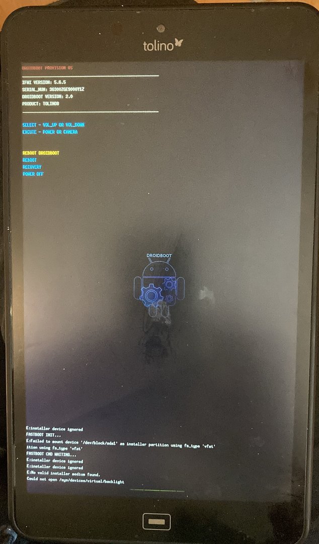

Hallo zusammen, ich habe beim aufräumen mein Tolino Tab 8 wiedergefunden und wollte es updaten. nach einigem suchen, bin ich auf diesen Betrag gestossen. danke Wackel.Dackel.
Die Dateien habe ich mir von der mytolino seite heruntergeladen und wollte jetzt gemäss der Anleitung vorgehen. Allerdings bleibt das Gerät beim zurücksetzen auf Werkseinstellungen im Droidboot Bildschrim hängen (siehe Anhang).
Weiss jemand was ich hier machen kann? Reboot Droidboot bringt nix.
die suche nach /sys/devices/virtual/Backlight war leider auch erfolglos.
Lieben Dank
Sandra

Hat sich erledigt, nach diversen neustarts hats dann funktioniert. apk`s lt anleitung beschrieben. so weit so gut. leider aktualisieren sich nicht mal die bereits vorinstallierten Apps, da hierfür noch einmal die Dienste aktualisiert werden müssten, was aber nicht funktioniert. Es steht immer nur "auf Aktualisierung Warten" und gleichzeitig, dass man die dienste aktualisieren muss, damit der Playstore funktioniert.
Da beisst sich die Katze wohl in den Schwanz...
Schade eigentlich, da das Gerät an sich ja zum Bücherlesen noch voll ausreichend wäre, wenn man es denn irgendwie auch so aktualisieren könnte, dass man gängige Apps laden könnte...
