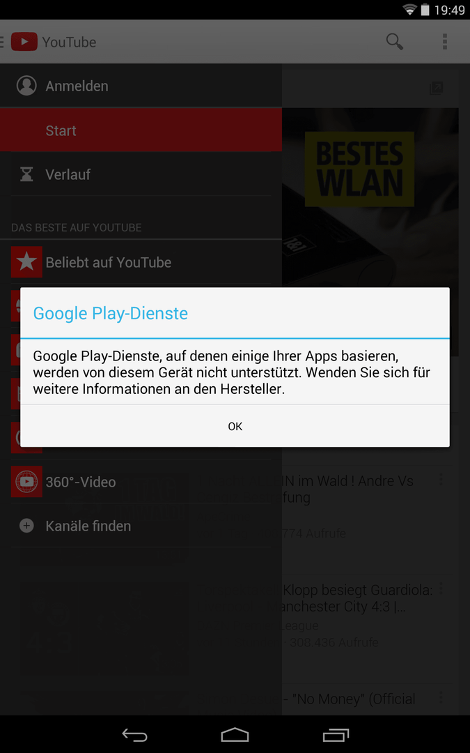

Apps werden beendet, kein System-Update möglich
@DiSaBue Ja, sollte man meinen!
Aber leider wird ab jetzt die Hardware, der x86 Prozessor, in der Androidversion 4+nicht mehr unterstützt!
Das Herausnehmenen dieser wichtigen Imlementierung verursacht ja unser Problem!
Habe auch mal nachgefragt ob man weitere Updates verhindern kann - die Antwort war - NEIN!!!!!
Der Gedanke - nicht passende Hardware, keine weitere Updates, wäre schon Klasse!
Manchmal denke ich aber auch.... Gerät kaputt - neues kaufen, uU. sogar noch von Google...........(Kaputtgeupdatet!)
So kann man auch Geld verdienen!!!!

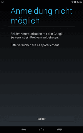

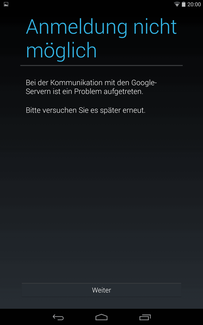

Ich bekomme nach einem Werksreset keinen Kontakt mehr zu den Google-Servern. Mein G4 hat keinerlei Probleme.
Anbei ein paar Screenshoots. Kein Playstore, kein Internetbrowser etc.
Screenshot_2018-01-15-20-02-49.png Screenshot_2018-01-15-19-49-32.png Screenshot_2018-01-15-20-00-46.png
Du glaubst nicht, wie oft ich Play Store und Play Services zurückgesetzt habe auf die Werksversion und dann noch mindestens ein Mal die Daten gelöscht... Komischerweise hat der Chrome aber immer funktioniert, sodass ich vom apkmirror herunterladen konnte. Installiert habe ich dann über den Zugriff mit dem Download-Icon im Menu, da ich den ESR-Dateiexplorer wegen seiner wachsenden Aufdringlichkeit schon früher deaktiviert hatte. Jetzt hatten sich die Play Services aber selber von 11.7.46 auf die nun korrekte Version gehoben (11.9.51-070 anstatt 036)

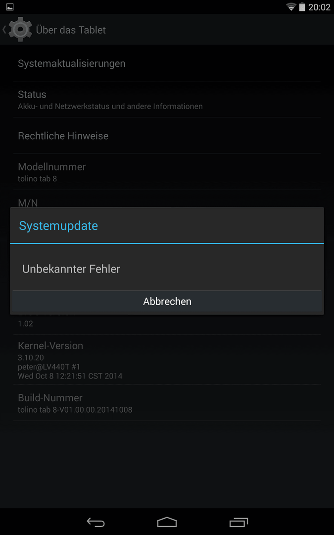

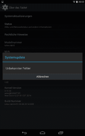

Das System-Update funktioniert schon seit geraumer Zeit nicht mehr. Ich hab's darauf geschoben, dass es womöglich keine Update-Quelle mehr dafür gibt, falls es je eine gab. Hatte mal irgendwo gelesen, es wäre mit 4.2 auf den Markt gekommen. Unseres hatte direkt 4.4.4.
