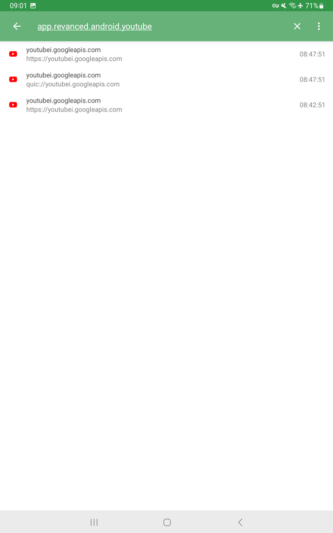

@holms dann nur die Verbindung, oder auch von welcher App die Verbindung kam?
@Applebred Bilder sagen mehr als Worte ;)
Kann man sich auch pro App anzeigen lassen, zweiter Screenshot als.müsste Beispiel.

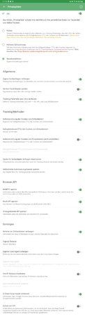

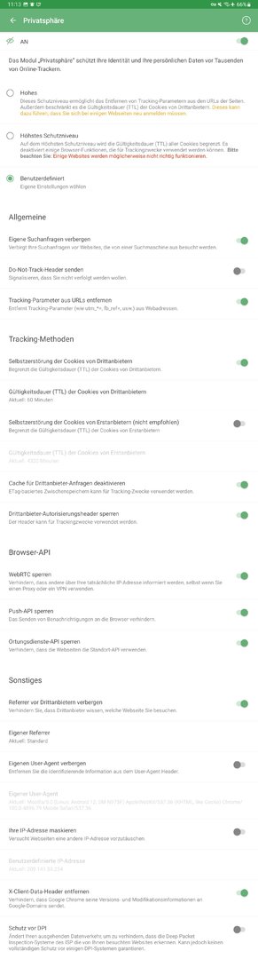

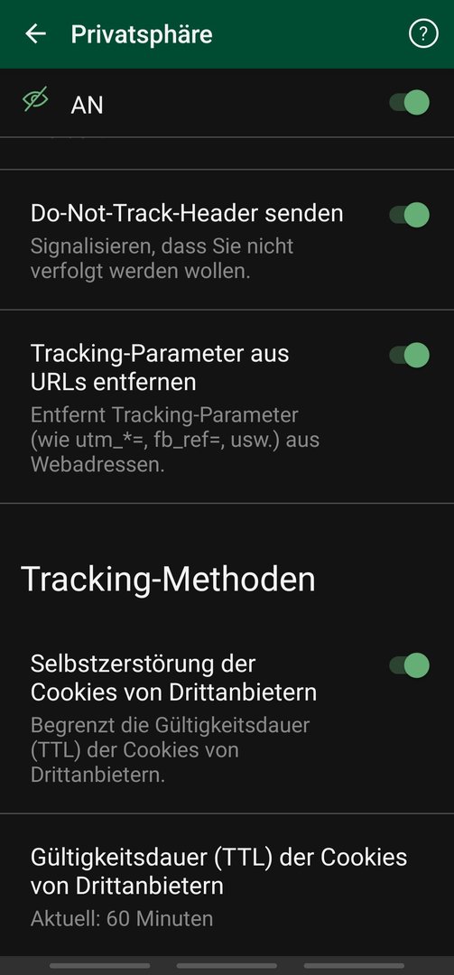

Und noch eine andere Frage: hast du unter Privatsphäre den erweiterten Trackingschutz aktiviert?
Siehe Screenshot.

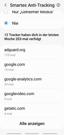

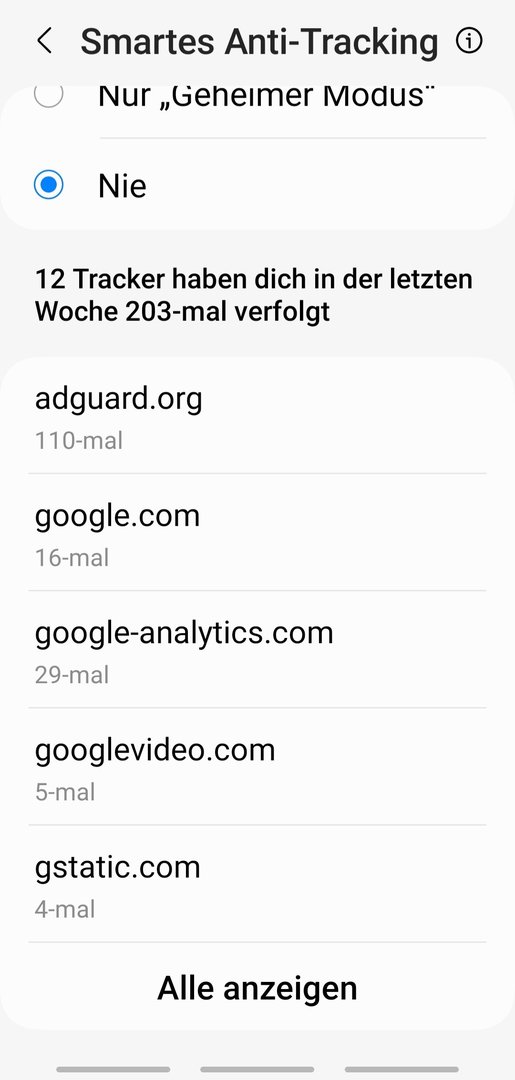

Ein Hallo in die Runde .. mir ist aufgefallen, wenn ich im Samsung Browser Smartes Anti-Tracking deaktiviere, werden mir etliche Tracker angezeigt die mich verfolgen und das, obwohl ich in Adguard Anti Tracking aktiviert habe.
Kann man Smartes Anti-Tracking im Samsung Browser trotzdem aktivieren, könnte es dadurch zu Problemen mit Adguard kommen?
Woran machst du das fest? Tracker kann in der Regel nicht direkt sehen. Hast du schon in die AdGuard-Filterliste geschaut, ob sie nicht dich gefiltert wurden?
Hallo, das ist etwas durcheinander...
Trackingmodule betreffen in Adguard nicht nur die Sachen innerhalb des Bereichs "Privatsphäre" (den du wohl "Anti-Tracking" nennst?)
Und die genannte Funktion des Browsers erkennt die Absicht der Kontaktierung der gezeigten Adressen. Diese Funktion im Browser kann nicht erkennen, dass du sie über Adguard blocken lässt. Deshalb kannst du die Funktion abschalten.

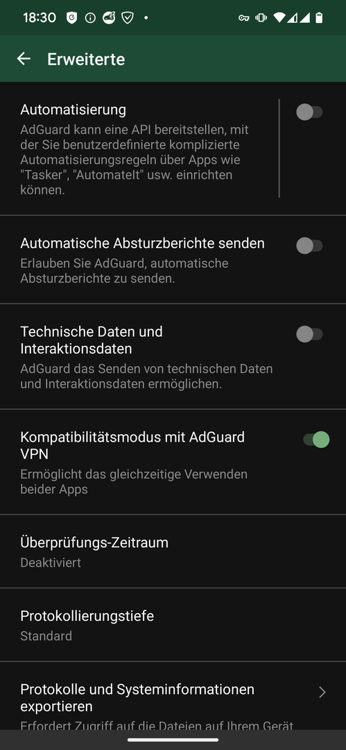

Ich hatte kurzzeitig Adguard und Adguard VPN deinstalliert. Unter A13 funktionierten beide zusammen. Jetzt unter A14 Beta kann ich nicht mehr beide parallel betreiben, obwohl dies in der Adguard-App aktiviert ist.
Jemand eine Idee?

Mach mal Handy Neustart.
Nach jedem Update von Adguard VPN ist ein Neustart erforderlich,sonst geht nur eins von beiden.
