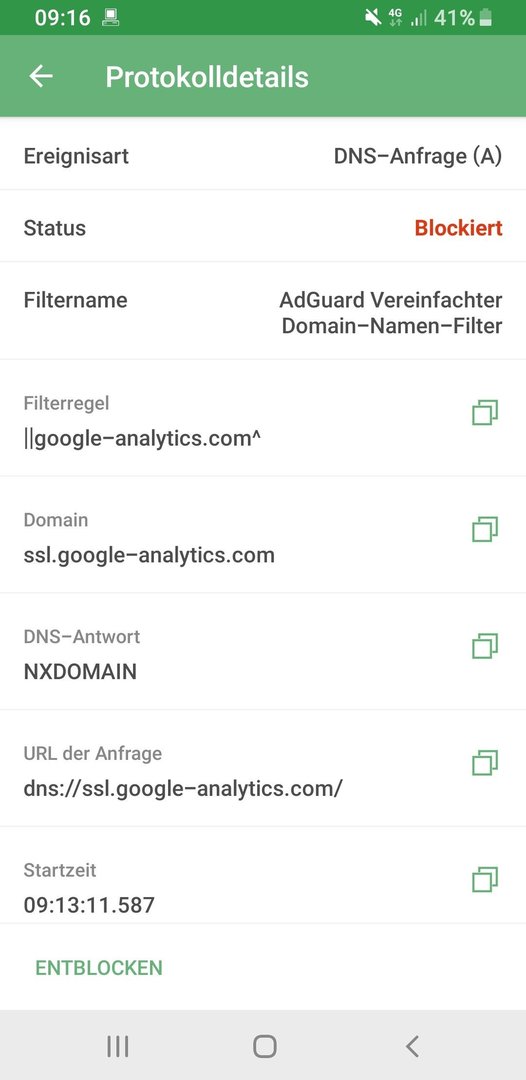

Also ich habe jetzt mal einen DNS Server ohne Filterung eingestellt (Digitalcourage 46.182.19.48 falls es jemanden interessiert), dann den vereinfachten Domain Namen Adguard Filter (unter andere Filter) deaktiviert, danach die Gruppe "andere Filter" komplett deaktiviert, danach Adguard gestoppt und den Cache gelöscht, dann mein Note 9 neu gestartet und ein paar Apps (Focus, Spiegel ...) geöffnet und wieder geschlossen.
Wenn ich nun im Filter-Protokoll nachschaue, was steht dann da wieder? Genau: Filtername = Adguard vereinfachter Domain Namen Filter ...
Wie kann das denn bitte sein?

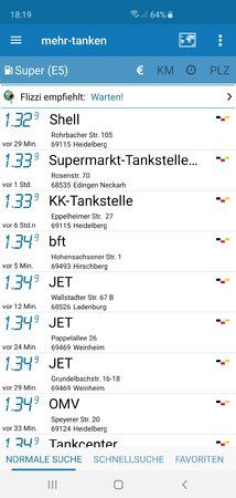

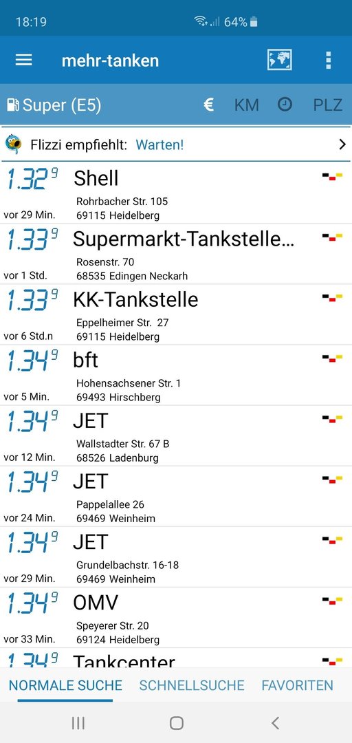

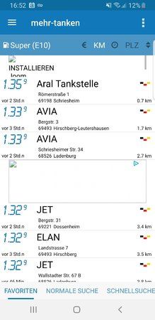

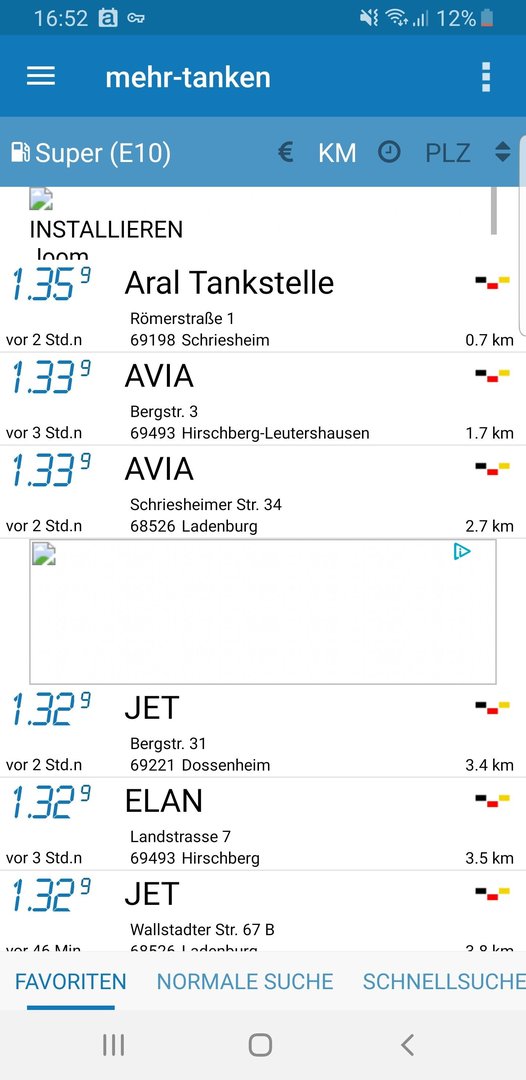

ist AdGuard mit der 3.0.297 "schlechter" geworden oder mach ich nur etwas falsch ?
Werbung in Webseiten wird nach wir vor zuverlässig geblockt. Was mir aber aufgefallen ist sind Werbebanner innerhalb von Apps die vermehrt auftauchen. Sei es wirklich klar erkennbare Werbebanner oder auch "Platzhalter"; sprich: Die eigentliche Werbung ist zwar entfernt aber dafür erscheinen "leere" Werbebanner. So wie eingfach mal im angehängten SC als Beispiel. Das hatte ich vorher so nicht.
@S9er Wie sind denn deine Einstellungen zum Blocken in Apps, welche Filter verwendest du?

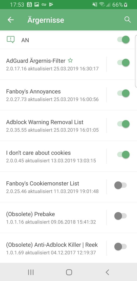

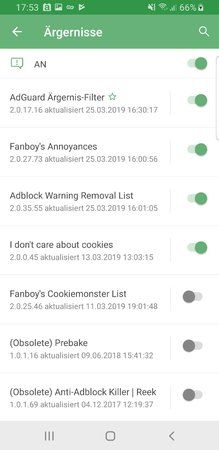

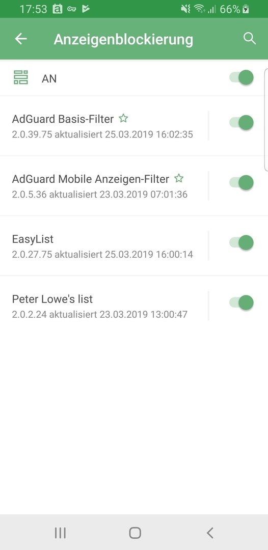

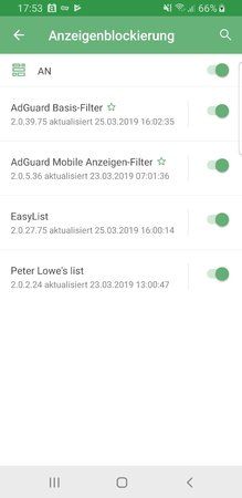

@cad Ufff... :) Also die jeweiligen Apps werden gefiltert. Bleib bei dem Beipsiel "Clever-tanken": App-Verwaltung ist AdGuard Schutz und Anzeigen blockieren aktiviert; mit Ausnahme von HTTPS-Filterung auch sonst alles.
Inhaltsblockierung ist "Hochwertige Filtermethode", "Anzeigen in allen Apps blockieren" aktiviert

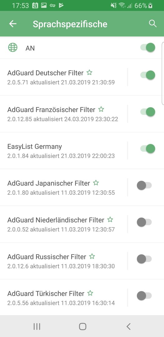

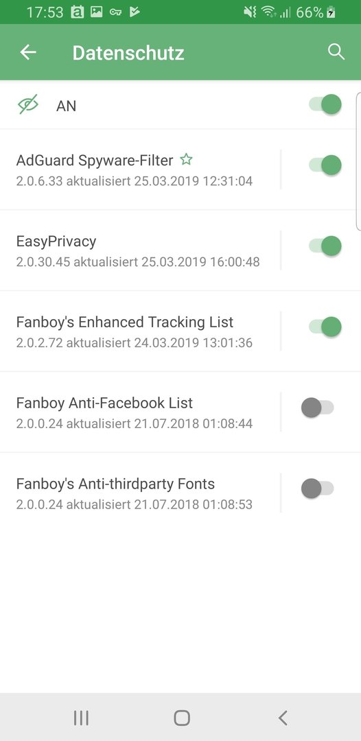

Bei den Filtereinstellungen habe ich SC´s angehängt.
DNS ist mit Systemeinstellungen aktiv, HTTPS ist ebenfalls aktiviert und als Filtemethode "lokaler VPN"
Du meinst "Mehr tanken" ;)
Da sind ja massig aktiviert - das wird dadurch nicht unbedingt besser, sondern vielleicht langsamer. Wohl viele Einträge doppelt gemoppelt. Im schlimmsten Fall kommt sich was ins Gehege, weil irgendwas mit Platzhalter blockt.
Bei mir läuft das völlig sauber, siehe Screenshot.
Aktivierte Filter:
- Adguard Basis-Filter
- Adguard Mobile Anzeigen-Filter
- Adguard Spyware-Filter
- Adguard Social-Media-Filter
- Adguard Ärgernis-Filter
- Adguard Deutscher Filter
Reicht mir, alles sauber (nur ein paar spezielle Benutzerfilter habe ich noch, das hat aber nix hiermit zu tun).

@cad
Ok, hab jetzt einfach mal die Einstellungen in AdGuard zurückgesetzt. Läuft :)
Hab wohl irgendwann irgendwas irgendwo komisch eingestellt.
Danke dir !
