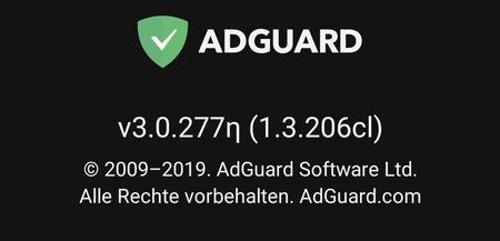

Welche Versionsnummer hat die nightly?
Nightly:

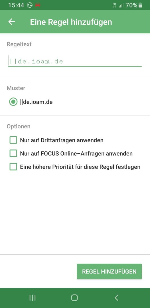

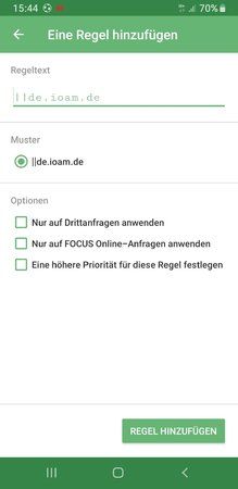

[doublepost=1552738371,1552735359][/doublepost]Habe noch eine Frage: Bei der Einrichtung eines benutzerdefinierten Filters, was ist da der Unterschied zwischen den drei Haken, die man setzen kann?
Also wenn ich beispielsweise ioam.de für alle Apps sperren will, welchen Haken setzte ich dann?
@Rintenfinten Wegen der letzten Frage: Bist du schon auf der Beta-Version? Ich verstehe die Frage nämlich nicht. 3 Haken?
Ich würde einfach "||ioam. de" zu den Filtern hinzufügen. Dann ist das global.
Selbst nutze ich die Beta-Version nicht, habe keine Eile. Wichtiger, dass alles funktioniert wie gewünscht.
Bin noch auf dem final Kanal.
Ich habe mal einen Screenshot beigefügt.
@Rintenfinten Achso. Einfach so lassen, keine Option wählen.
