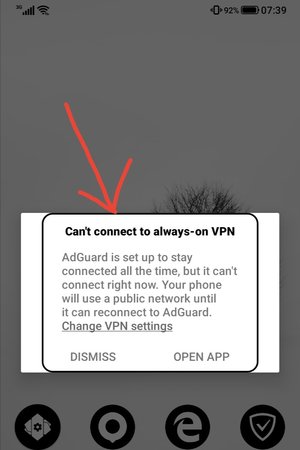

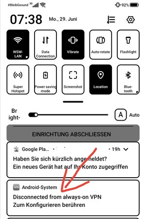

Trotz der gemachten Einstellungen verliert das Hisense A5 leider weiterhin regelmäßig die VPN-Verbindung und beendet AdGuard (siehe Screenshots). Was kann ich noch tun? Soll ich es auch mal mit geänderter DNS-Einstellung versuchen? Schaden kann es ja nicht, oder?
Reaktionen: Jorge64
@jandroid Eher mal die DNS-Filterung testweise deaktivieren.
Reaktionen: jandroid und Jorge64

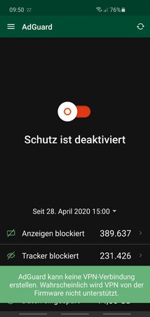

helft mir bitte kurz weiter.
Mein Galaxy S10 hat heute das August Update erhalten, seitdem kann AdGuard keine VPN-Verbindung mehr erstellen.
Was tun ?
