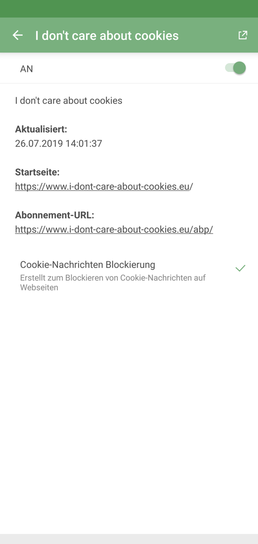

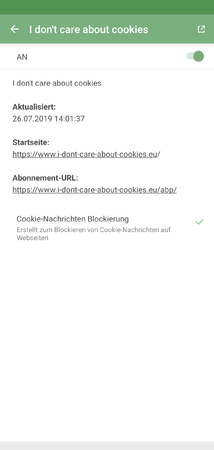

Frage: kann ich mit AdGuard die Cookie-Abfragen im Chrome Browser verhindern? Immer dieses weg zu klicken nervt dann irgendwann doch...
Antwort an mich selbst:
Einstellung in AdGuard gefunden
"I don't care about cookies"

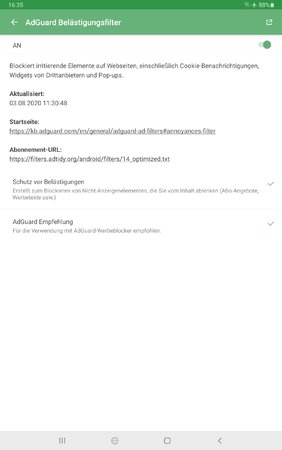

@vergilbt Hätte eigentlich das genannt: Ärgernis Filter
Reaktionen: vergilbt
Danke @holms
Aber den hatte ich schon aktiviert. Hat scheinbar bei mir nicht ausgereicht???
@vergilbt Und Fanboy's Annoyances als Filter?
Ergänzung:
Dein Weg "I don't care about cookies" erlaubt ja ausnahmslos alle Cookies.
Bin am testen...
