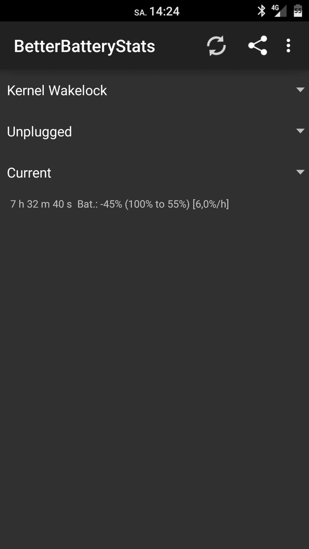

Kann mir jemand erklären, warum unter Android 5.0 ich keine Anzeige mehr unter kernel wakelocks habe?
Weil bbs noch keinen Support dafür bietet?!
Und ist das jetzt eine versteckte Antwort? Wenn ja, wäre eine Quelle notwendig...
