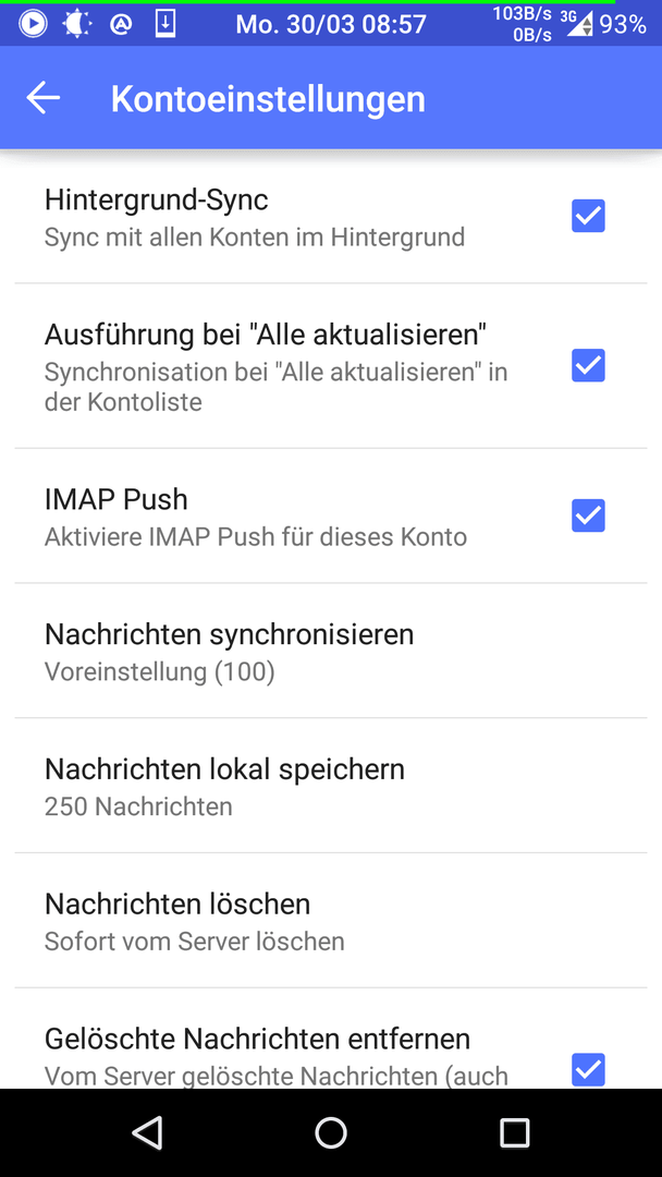

Aqua Mail kann doch auch push
So, neuer Versuch mit aqua mail:

Ich weiß nicht was IMAP push sein soll. Es ist ja auch theoretisch möglich. Nur muss dann halt k9 oder aqua Mail die Mails auf externen Servern erst abholen. Sonst macht halt push kein Sinn.
Die holen das dann halt minütig auf ihre Server und könnten es dann ggf. pushen. Auch gut.
Ich weiß aber zB, dass einige Anbieter (vermutlich wegen Serverlast) keine unendliches abrufen zulassen.
So schlimm wird Pull auch nicht sein. Stündlicher Abruf, also 24 wakelocks am Tag, sollten ok sein.
Zum letzten log. Hast viele Datenverbindung (u. A durch aqua Mail). Dadurch entstehen einige viele fast dormancy wakelocks. Wobei das für meinen Geschmack noch nicht die locker 15% zu viel ausmachen...
Ansonsten sieht man halt zwei Facebook Apps :p
2 Facebook apps?! Greif aber nur auf eine zu :-D
S13gfried schrieb:
Theoretisch könnten k9 und aqua Mail auch pushen und GCM nutzen. Das setzt allerdings voraus, dass die online Server betreiben die zyklisch per IMAP oder Pop euer Postfach prüfen und falls was da ist zu euch runter pushen.
Nein, das funktioniert nach meinem Verständnis anders, siehe hier: IMAP-IDLE - Technik-Lexikon - FOCUS Online - Nachrichten und hier: Push-IMAP - Wikipedia, the free encyclopedia
Der Provider muß es halt auch unterstützen. GMX und Aquamail läuft da bei mir prima zusammen, und ich kriege die Emails nahezu gleichzeitig auf alle aktiven Phones. Ohne daß ich einen wirklich merkbaren Akkuverbrauch durch aqua hätte.
