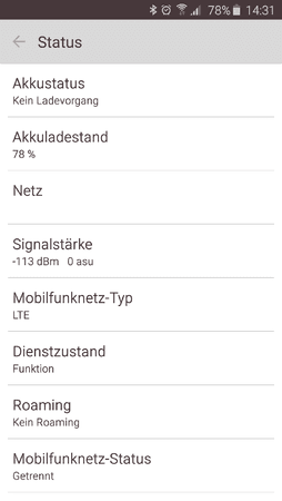

Anturix
Das mit dem Signal ist ein bug beim S6
Da steht immer 113db obwohl ich Empfang habe!!

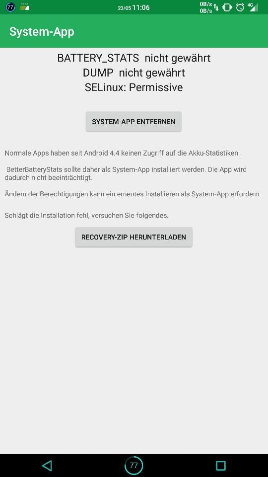

Und zwar hab ich nach dem flashen des neuen Updates wieder gerootet und dementsprechend auch Better battery stats installiert und als System app hinzugefügt.(incl. Restart)
Nur jetzt hab ich das Problem das beim starten der app ich als erstes den Bildschirm sehe wo man die app als System app hinzufügen kann.
Sprich man muss immer erst zurück klicken....
Is ja nicht sinn der Sache oder?
Bzw is mir aufgefallen das ich unter Other nur Deep Sleep und Awake habe und nix anderes obwohl aktiv...Kann es sein das da Berechtigungen fehlen?
Keine das Problem unter 5.1.1 früher gabs das Problem schonmal hab aber davon keine nutzen können.

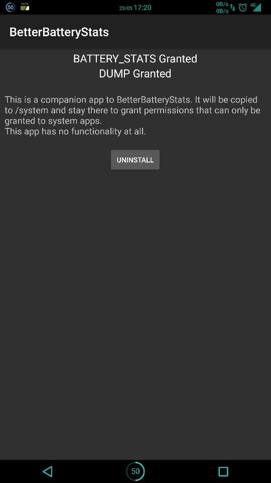

Hab jetzt mal nen screenshot gemacht!!das sollte doch nicht der startbildschirm sein!!denke das da irgend ne berächtigung nicht funktioniert!!hilfe wird gerne angenommen.

Lade doch mal die recovery ZIP herunter und installiert diese. Oder hast du das schon gemacht? Hat das Programm auch definitiv Root Zugriff?
Hatte ich gemacht...und dann noch mal die remove.zip...dann wieder normal aber keine aänderung!sollte ich noch mal alles löschen?dann reboot!und dann erst zip flashen oder erst die app inatallieren?
Root ist vorhanden,hab es auch in der supersu app gelöscht und gemacht aber keine änderung.
Im Playstore aktualisieren (falls du sie gekauft hast)
So hab mal alles deinstallliert und die appcim playstore runtergeladen!(grkauft hatte ich sie mal vor jahren) aber jetzt sieht das so aus.
