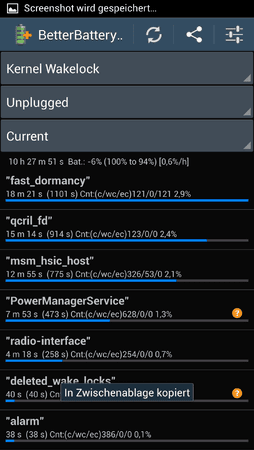

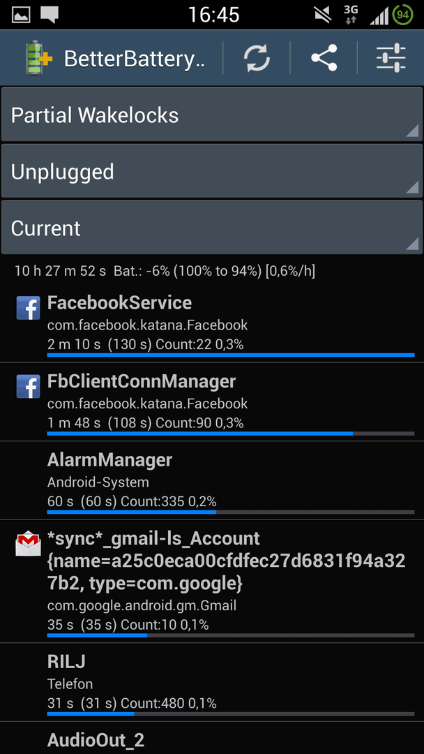

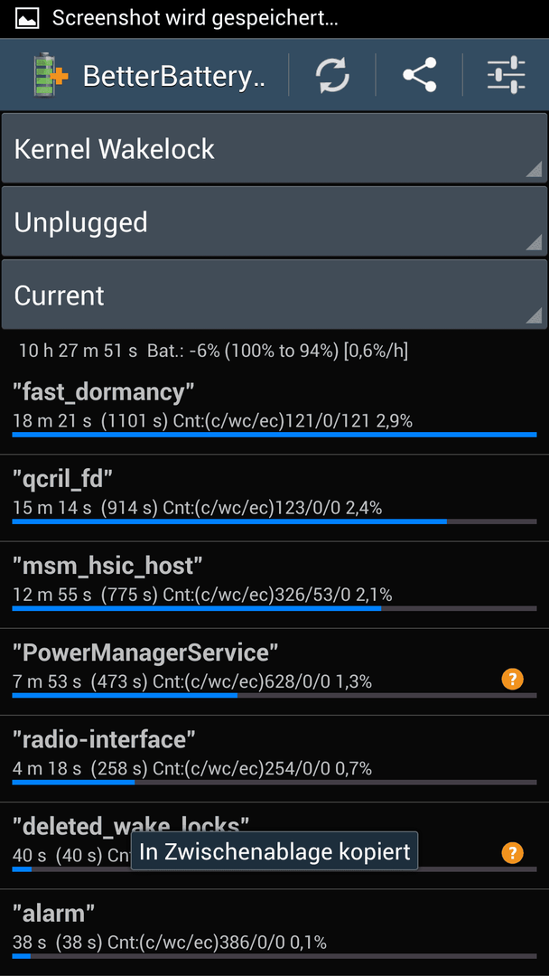

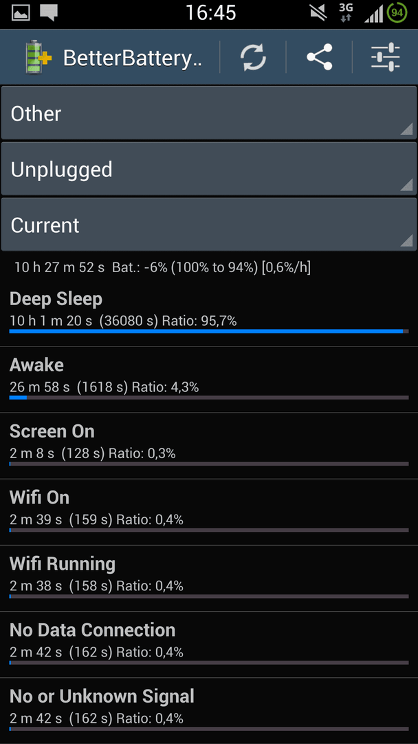

Ich möchte mich hier auch mal zu Wort melden. Ich finde ich habe total schlechte Laufzeiten mit meinem S4. Daher habe ich mich mal mit BBS an die Suche gemacht und finde vorallem drei Einträge sehr auffällig.
Zum einen "msm_hsic_host". Eine Recherche meinerseits ergab dass das eigentlich nur ein Problem ist was in Verbindung mit Nexus Geräten auftritt.
Tja mein S4 hats auf jeden Fall auch. Hat wohl was mit irgendnem Qualcomm Treiber zu tun, gibt aber angeblich keine Lösung dafür.
Das nächste ist dieser "fast_dormancy" Eintrag. Trotz lesen diverser Beschreibungen zu dem Thema verstehe ich immer noch nicht genau wozu das ist und wieso bei mir ein so drastischer Ausschlag bei der Zeit vorhanden ist.
Das letzte ist "qcril_fd". Soll wohl auch irgendwas mit Fast Dormancy und dem Mobilen Netz zu tun haben. Alles in allem hatte ich diese Einträge bei meinem S3 aber nicht.
Das einzige was ich bisher flash-technisch gemacht hab ist ne GE Rom geflasht und wieder zurück auf ne Samsung Rom (Echoe Rom 1.3.1 Lite mit Ausdim V13 Kernel). Bin bei der Telekom Deutschland.
Für jeden Ratschlag wäre ich sehr dankbar.
Grüße

Du hast einen sehr guten DeepSleep. Wenn du noch mehr DeepSleep haben möchtest gehe in den Flugmodus, denn deine genannten Wakelocks haben alle mit dem Modem zu tun bzw. die Kommunikation zwischen Modem und Speicher. Alles vollkommen im grünen Bereich.
Edit: Wie bereits öfters erwähnt: eine Dumpfile sagt mehr als 1000 Screenshots. Ich guck mir keine Screenshots mehr an, gerade mit Tapatalk sehr unpraktisch...

Auf den Bildern ist der DeepSleep in Ordnung, das sehe ich wohl auch so. Aber diese Dienste nehmen schon ne Menge Zeit in Anspruch.
