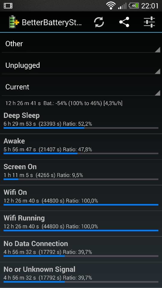

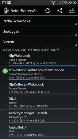

Ich hab mir auch mal die app geholt da mit der Verbrauch meines HTC One Recht hoch vorkommt.
Seht euch mal meinen Screenshot im Anhang an. Ist es die app moves die das Handy regelmäßig wach hält bzw was ist das für ein Google Service der läuft?

Ja.
Aber NLP sieht noch schlimmer aus = Network location Provider ––> Ortung
Ich glaube NLP kommt von Google Maps, aber will mich da nicht festlegen.
Schwer zu sagen, da dein Handy über eine Stunde benutzt wurde, kann also sein das es gar kein echter wakelock ist. Bitte nutze die share Funktion und spoiler eine vernünftige Log.
Hier die Katastrophe von letzter Nacht :S Ich habe Wifi deaktiviert (auch die versteckte WIFI funktion von Android 4.3)

magura schrieb:
Hatte gestern abend aufgeladen, dann bei 100% Akku in den Flugmodus geschaltet und dann heute vormittag nach 11% schon nur noch 91& Akku??
Wie meinst du das mit "nach 11% noch 91% Akku"???
magura schrieb:
Normalerweise verliert das Note II dann 1-2%...
Nach über 17 Stunden wird ein Smartphone/Tablet sicher nicht nur 1-2% Akkuladung verlieren.
magura schrieb:
General Information
BetterBatteryStats version: 1.13.4.0
Creation Date: 2013-10-08 13:11:00
Statistic Type: Unplugged to Current
Since 17 h 18 m 8 s
Schau dir mal das an! Dein Handy war über 17(!) Stunden eingeschaltet! Lt. BBS entspricht das einem Verbrauch von ~0,6% pro Stunde. Bei 98,4 % Deep Sleep dürfte alles in Ordnung sein!
