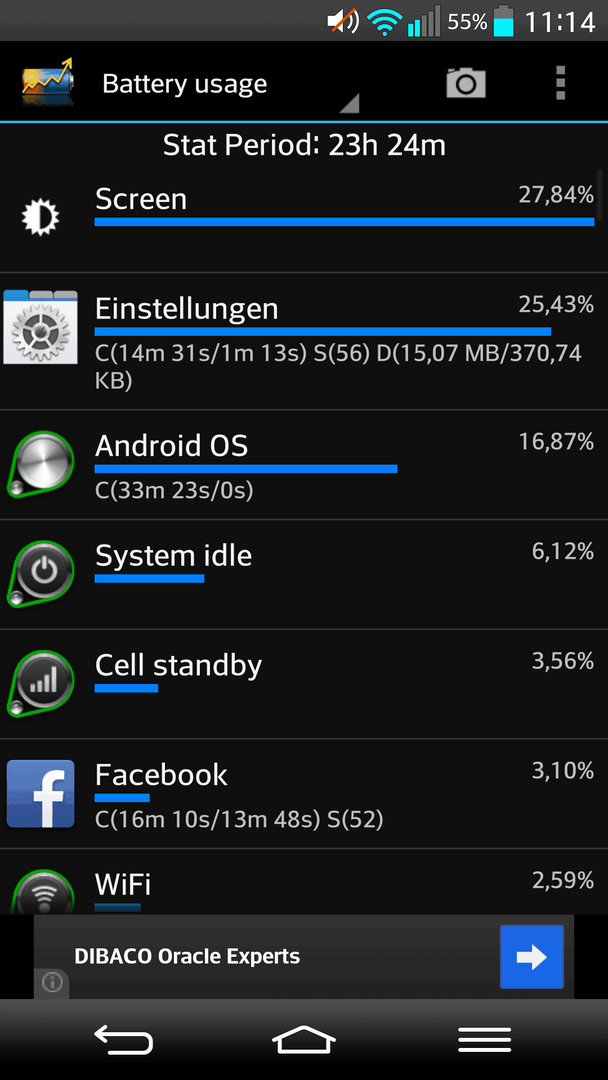

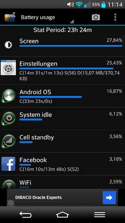

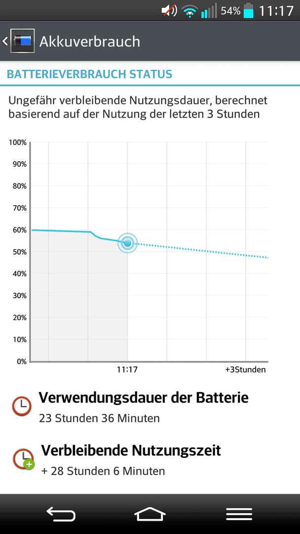

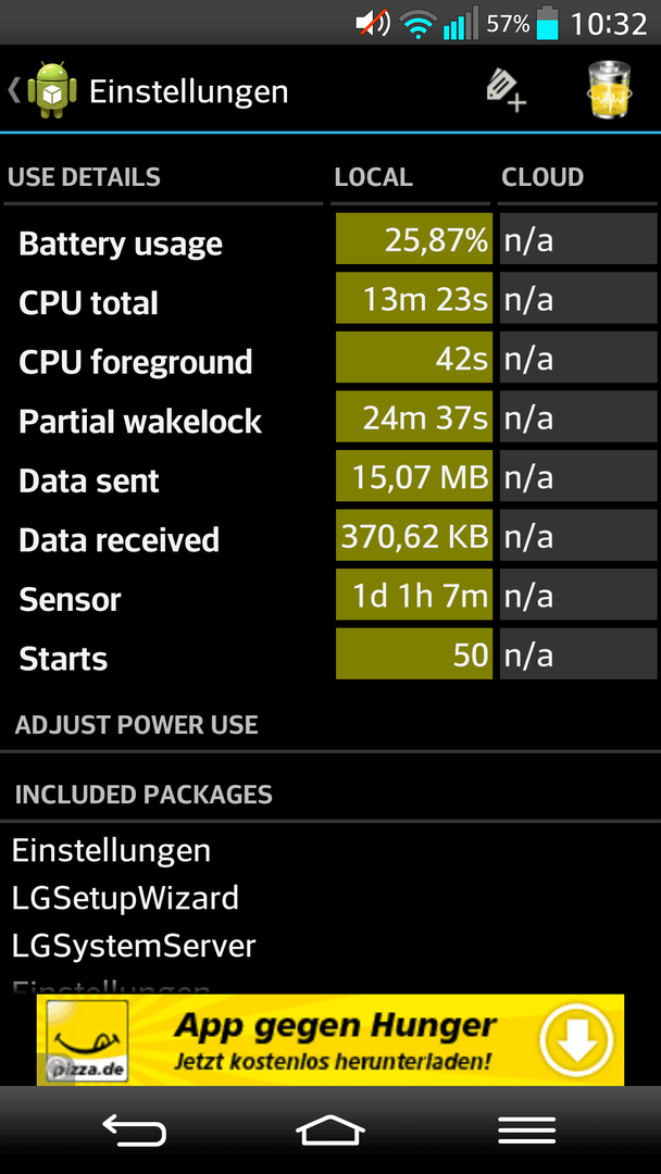

hallo leute,
hab jetzt seit einiger zeit ein problem, dass bei mir android-system ziemlich den akku leerzieht.. (siehe screenshot)
hab gestern das handy neu aufgesetzt und es ging auch soweit alles super und heut morgen schau ich drauf und schon wieder knapp 25% akkuverbrauch.. komischerweise aber auch erst, seit ich es in den flugmodus gestellt hatte..
als der akku nen richtigen "knick" hatte, hab ich defintiv noch geschlafen.
hat wer nen tipp ? habe das lg g2
