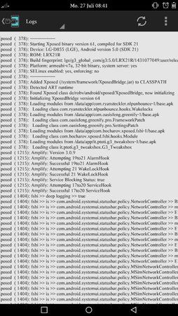

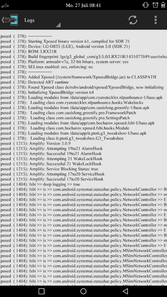

Ok,amplify wird zwar als modul geladen,startet aber nicht. Oder geht der log noch weiter? Eigentlich müsste das noch so aussehen wie bei mir in dem bild unten
