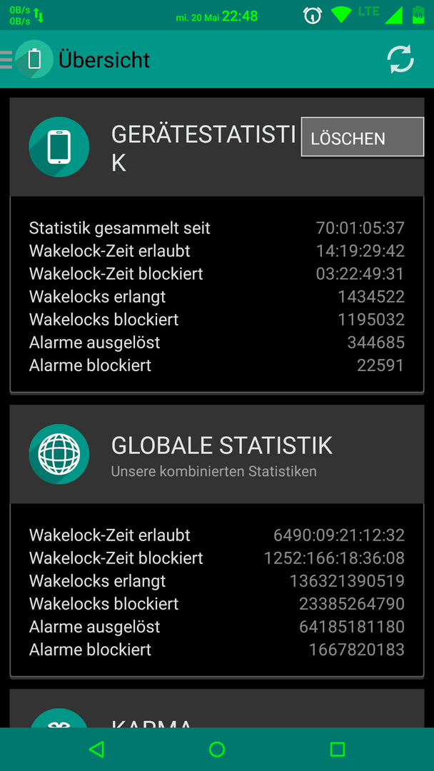

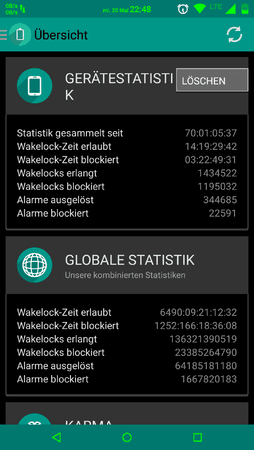

Reaktionen: nik, sph3re, Rob J. Cole und 12 andere

Ich spare, wenn ich die größten wakelock Verursacher etwas reduziere, mehr als 10% meiner gesamten wakelocktime. Vom Akku her ist es auch mehr als nur gefühlt besser und ich vermerke keine Einschränkungen.
Einige wakelocks sind auf einen mindestabstand von 5min reduziert.
Erinnert ein wenig an den alten built.prop Trick vom wifi.supplicant_scan_interval ;)
Give it a try!

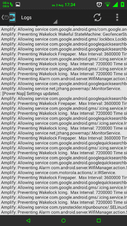

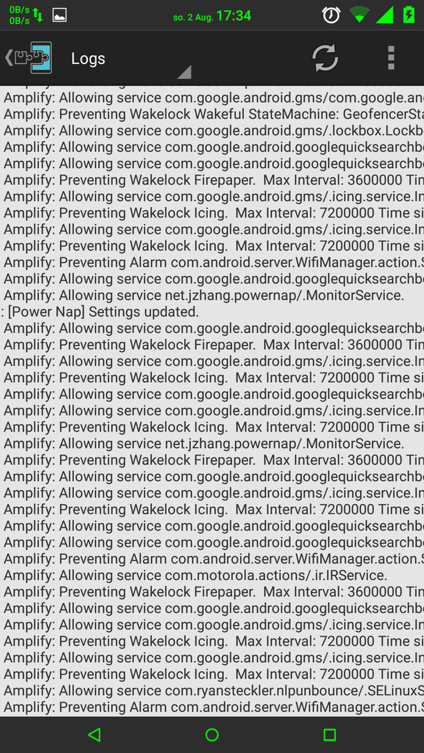

kurzes Beispiel, leider kein geblocktes bei die letzten Minuten;)
04-16 21:36:44.348 I/Xposed ( 1476): Amplify: Allowing Wakelock NlpCollectorWakeLock. Max Interval: 300000 Time since last granted: 310721
04-16 21:36:47.818 I/Xposed ( 1476): Amplify: Allowing Wakelock NlpWakeLock. Max Interval: 300000 Time since last granted: 314184
04-16 21:40:52.388 I/Xposed ( 1476): Amplify: Allowing Wakelock RILJ. Max Interval: 240000 Time since last granted: 299003
04-16 21:40:52.755 I/Xposed ( 1476): Amplify: Allowing Wakelock

Habe zum Teil massive RILJ Wakelocks..
Meint ihr die bekomme ich hiermit auch in den Griff oder sollte ich lieber der Ursache auf den Grund gehen? Wüsste allerdings nicht wo ich anfangen sollte zu suchen, eventuell flashe ich die ROM nochmal komplett sauber neu ;)
Du solltest sie auf jeden Fall blockiert bekommen. Die Frage stellt sich nach den Auswirkungen. RILJ habe ich selber auf maximal alle 240s gestellt. Ich bemerke keine Nachteile.

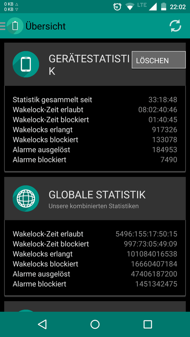

Bisher allerdings auch nur 5000 wakelocks geblockt und ca 70.000 erlaubt. Das heißt nur 5000mal wollte RILJ binnen 240s zwei mal aufwecken. Könnte bei dir also mehr Effekt noch erzielen wenn du ernsthafte Probleme hast.
RILJ gehört übrigens zum "Telefon". Und wird u.a. auch für Ortungen herangezogen (dann sollten NLP Geschichten auch recht hoch sein bei dir).
Allerdings schnellt es auch bei hohen mobilen Datenverbrauch nach oben.
Ist bei mir auch eines der höchsten, ich habe jedoch auch alles aktiv was Google an stalkingdiensten zu bieten hat :D

Habe die meisten Dinge auf 300s, darunter auch den location Manager Service. Navigation und Google maps sind genauso flink wie zuvor. Google now merke ich wie gesagt nichts negatives. Bis ich mein Auto abgestellt oder Fahrrad angeschlossen habe, ist das Kinoprogramm und Läden in der Nähe verfügbar ;) wo mein Auto geparkt ist wird auch immer erkannt.
Knaller ist auch RILJ. 50% werden blockiert. 80.000 wakelocks seit Bestehen... Wobei ich ein Backup einspielen musst, also fehlen 2 Wochen :p
NLP sind 90.000 stk erlaubt, 240000 (= 22 Stunden!) wakelocks unterbunden...
Leider könnte ich mir hier auch vorstellen, dass es teilweise negative Auswirkungen haben könnte....RILJ wird zwar als wakelock geblockt, jedoch könnte im Umkehrschluss der Mobilfunk Verbrauch höher sein. Das sieht man ja nicht direkt...
Aktuelle Statistik:
