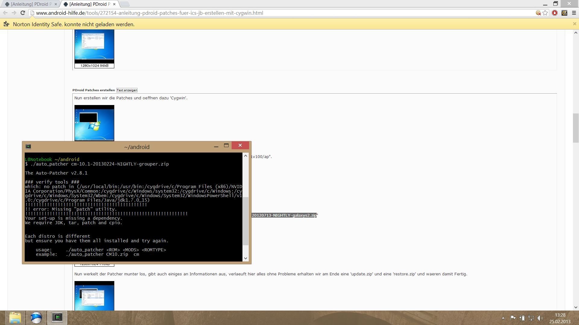

Was muss ich ändern, wenn ich diese Fehlermeldung erhalte?

Gib mal Folgendes ein:
zunächst: cd autopatcherblabla/ap/ [ENTER]
und dann: ./auto_patcher cm-10.1-20130224-NIGHTLY-grouper.zip openpdroid cm [ENTER]
Edit: Sollte das nicht klappen, dann lade mal die log-Datei bei XDA in diesem Thread hoch:
http://forum.xda-developers.com/showthread.php?t=1719408
Für was ist dieses ap? Das gehört doch noch zur Verzeichnisangabe, oder?
Bei mir gibt es diesen Ordner nicht.
PS: Der Log ist nicht lang:
ROOT= /home/L/android
TOOL= /home/L/android/patch_tools.tgz
ROM= /home/L/android/cm-10.1-20130224-NIGHTLY-grouper.zip
ROMX= E:\Programme\home\L\android\cm-10.1-20130224-NIGHTLY-grouper.zip
### verify tools ###
!! error: Missing "patch" utility.
Your set-up is missing a dependency.
Ist das patch utility der autopatcher?
Ich verwende schon lange ApG, daher kann ich es nicht mehr mit Sicherheit sagen. Meine mich erinnern zu können, dass sich im Ordner "autopatcher" ein weiterer ("ap") befindet, in dem sich die Patches usw. befinden. In diesen muss man die ROM reinkopieren und dann im Terminal den Pfad entsprechend eingeben.
Würde Dir empfehlen, nochmal die ApG zu nutzen. Wichtig ist hier, dass Du die ApG.exe nicht in einem Windows-Verzeichnis hast. Ich habe das so gemacht, dass ich es einfach auf einem anderen Laufwerk (bei mir D:/) gespeichert habe. Unter Win 7 "als Administrator ausführen" und vorher die Firewall (temporär) deaktivieren. Müsste eigentlich funzen; außerdem kannst Du auch hier manuell patchen ;)
Nein, 'patch' ist das Linux Kommando, mit dem die Patches auf den Quellcode angewandt werden.
patch(1): apply diff file to original - Linux man page
Das muss natürlich vorhanden sein. Unter Linux ganz simpel über die Paketverwaltung zu installieren, aber unter Cygwin keine Ahnung. Vermutlich musst du die Binary in irgendeinen Ordner kopieren.

@junior2
Lade Dir nochmal die autopatcher.zip runter. Wenn Du sie entpackt, muss eine Datei "patches.tgz" dabei sein. Schaut aus, als habe diese gefehlt. Nur so ne Vermutung...
