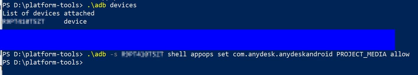

Ich habe diese Lösung gerade mit der adb Konsole ausprobiert und sie hat den Fehler in der Tat gefixt (für mich)
es war das erste mal, dass ich mit der adb Konsole gearbeitet hab und es hat mich ein wenig googlen gekostet, den oben zitierten Code umzusetzen, daher breche ich das für andere Neulinge mal verständlich runter:
1. adb Installieren (Quelle: Android Debug Bridge (adb) | Android Developers )
2. in den adb Pfad mit einer Administrator-Powershell navigieren (hier: D:\platform-tools)
3. dein Smartphone im Debugging modus und USB-Debugging-Freigabe am PC anschließen
4. Eingabe:
Code:
.\adb devices
5. Device ID Kopieren (Beispiel: "dev123" )
6. Eingabe (Device ID entsprechend ersetzen):
Code:
.\adb -s dev123 shell appops set com.anydesk.anydeskandroid PROJECT_MEDIA allow
Enjoy... Bei mir hat das gereicht. Die anderen Einstellungen ließen sich durch volle Admin-Berechtigung für Anydesk und die abschaltung der Batterie-Optimierung und durch die passenden Freigaben im Anydesk begradigen. Ich konnte jedenfalls am Ende ohne Limit und ohne Abfrage wieder auf mein Tablet zu Hause zugreifen!
Danke mass!

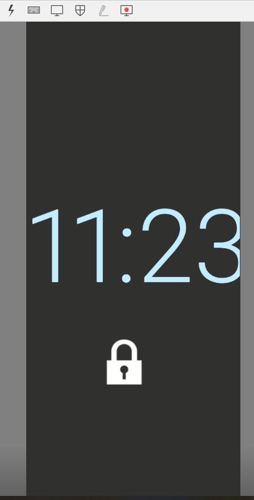

Bei mir klappte es auch, allerdings nicht ganz perfekt! Vielleicht kann jemand gleiches testen / berichten?!
Mein Samsung S20FE ist mit einem Fingerabdruck / Passwort gesperrt. Mit Anydesk kann ich mich (auch unbeaufsichtigt, dank obiger Anleitung) nun verbinden. Sehe auch am Handy das Entsperren und die Kennworteingabe, dies wird mir über Anydesk leider nicht angezeigt, dort ist nur ein grauer Bildschirm mit Uhrzeit und Schloßsymbol zu sehen. Was nicht schlimm wäre, aber die Eingabe des Kennwortes wird auch jedes Mal als falsch auf dem Handy interpretiert, außer wenn ich das Kennwort am Handy zur Kontrolle auf "sichtbar" stelle, funktioniert das Entsperren und dann auch die Fernwartung.
Ich denke, wenn ich das KW / Fingerabdruck entferne, wäre der unbeaufsichtigte Zugriff ohne Probleme möglich, aber vielleicht kann das mal jemand ebenfalls nachstellen?
Danke und Gruß
Mike
@Mike0185 wenn der Sperrbildschirm angezeigt wird einfach Passwort eintippen und Enter lg Rene
Wie geschrieben, ist das nicht das Problem! Das eingetippte Kennwort und mit [Enter] bestätigt, wird falsch interpretiert. Die Eingabe des Passwortes entsperrt nicht den Bildschirm. Wird das Kennwort am Handy, welches per Anydesk übertragen wird, eingeblendet (Augensymbol) funktioniert es kurioserweise!
Das ist allerdings im Rahmen einer unbeaufsichtigten Verbindung nicht möglich...

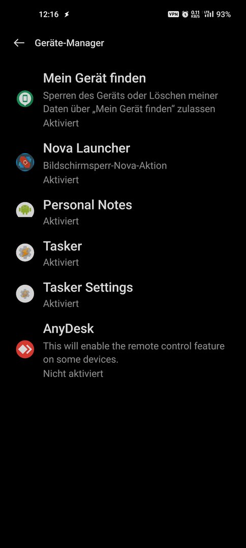

Oder richte Anydesk als Geräteadministrator auf dem Android ein, dann läuft jedoch Anydesk permanent.
AnyDesk läuft ja, aber im Hintergrund. Muss es überhaupt im Vordergrund laufen? Unsere Geräte sind gerooted, habe ich da noch weitere Möglichkeiten?
Was bedeutet es, als Geräteadministrator einzurichten, ein 2. Benutzerprofil? Was fehlt meinem Benutzer denn?
Ein 2. Benutzerprofil brauchst Du nicht. Bei meinem OP heißt es Gerätemanager, auf meinem Redmi Geräteadministrator.
Habe ich nun aktiviert, hat 0 Änderung gezeigt. Das Verhalten ist immer noch unverändert zu vorher, auch nachdem die AnyDesk App hart beendet und neugestartet wurde.
Was meinst du, dann würde AnyDesk permanent laufen? Ist das nicht nur eine Berechtigung für die App, administrative Aktionen ausführen zu dürfen, wie z.B. auch die Google App zum Geräte finden und remote löschen?
Das Redmi ist mein Remotehandy, als ich dort Anydesk als Geräteadministrator aktiviert hatte, war Anydesk permanent online. Dies wollte ich jedoch nicht. Ich wollte Anydesk nur bei Bedarf mit dem unbeaufsichtigten Zugang starten. Dies geht bei mir nur, wenn ich Anydesk auf dem Redmi starte bzw. öffne. Dazu nutze ich wie gesagt die App Join.
