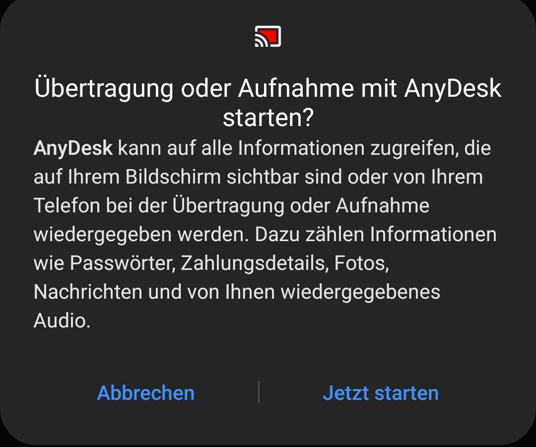

Ich möchte gerne mit dem Programm Anydesk auf mein Samsung Galaxy S9 zugreifen, aber dieses verlangt eine Bestätigung. In den Einstellungen von Anydesk habe ich den unbeaufsichtigten Zugang erlaubt. Allerdings erscheint immer die Meldung "beim streamen/aufzeichnen werden vertrauliche informationen zugänglich gemacht". Diese muss ich bestätigen, dann funktioniert es tadelos. Aber wenn ich von unterwegs darauf zugreifen möchte, kann ich dementsprechend die Verbindung nicht akzeptieren. Wie kann ich dieses Problem lösen? LG
Sowohl auf meinem S9, als auch auf meinem S20 kommt diese Meldung. Unbeaufsichtigter Zugang ist bei beiden erlaubt. Ton wird übertragen, aber das Bild eben nicht.

Meiner Ansicht nach ist das von der Android-Version abhängig. Mein Smartphone mit Android v7.1 frägt genau einmal nach der Berechtigung und dann nie mehr. Da kann man nämlich in der Dialogbox "Nicht mehr anzeigen" anklicken. Im Folgenden klappt der Fernzugriff perfekt.
Bei meinem Tablet mit Android 11 muss ich jedes Mal aufs Neue das Streaming freigeben. Da ist in der Dialogbox keine Möglichkeit vorhanden "Nicht mehr anzeigen" anzuklicken. Weiß vielleicht jemand, wie ich Android 11 dazu bewegen kann dieses Fenster nicht mehr anzuzeigen?

Ich habe den Zugriff ohne Bestätigung nun geschafft über die Einstellung per adb:
Code:
appops set com.anydesk.anydeskandroid PROJECT_MEDIA allow
Allerdings muss man manchmal dennoch lokal die App erst starten.
Ein weiteres Problem ist, dass die Steuerung meistens nicht geht, man sieht den entfernten Bildschirm, kann aber nicht steuern. Nach einem Neustart ist das behoben, geht dann aber nach einiger zeit wieder nicht.
