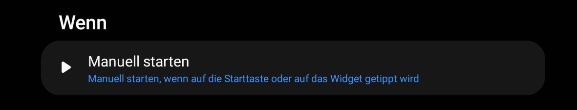

Wenn der Start der App der Auslöser für dein Routine sein soll, dann kannst du doch den Auslöser "Manuell starten" wählen und das Widget auf den Startbildschirm legen?
Reaktionen: deb10042 und swa00
Danke! Da hat wohl das 🐷 "um zu viele Ecken gedacht"! Auf die Idee bin ich noch gar nicht gekommen, dass es von Modi und Routinen ein Widget gibt. Es funktioniert 😃

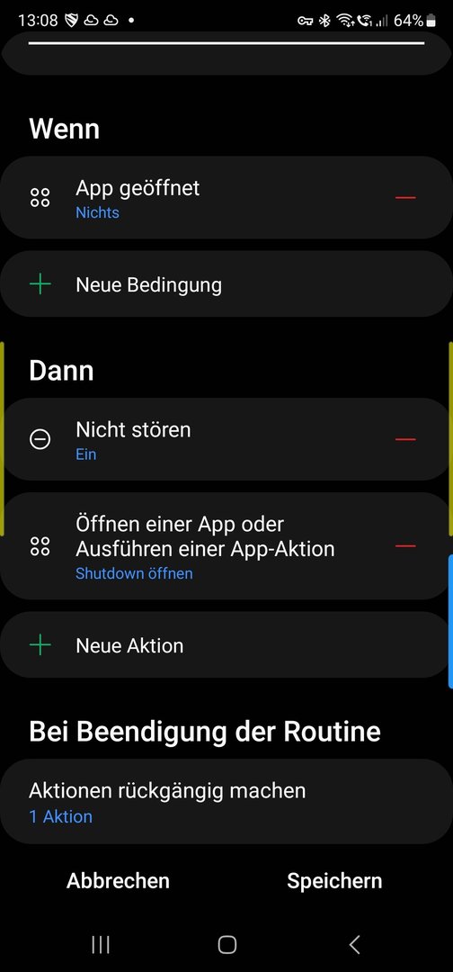

Mit Deinem Hinweis auf "MIT App Inventor" habe ich es versucht und mir damit eine apk erzeugt - siehe Anhang (darf ich die überhaupt hier anhängen?).
Ich habe in dem Online-Tool einfach mal gar nichts eingegeben, Statusleiste und Titelzeile deaktiviert und als Hintergrundbild habe ich einen vorher erstellten Screenshot meines Ausschaltmenüs genommen.
Im Prinzip klappt das jetzt schon ganz gut. Rufe ich meine apk nun über meine Routine auf, dann erscheint erst einmal nur ein Bild des Ausschaltmenüs, das dann unmittelbar danach vom echten Ausschaltmenü überblendet wird.
Also so:
Tipp auf transparentes Icon der Nichts.apk auf einem der Nova Launcher Startbildschirme > Anzeige des Bilds vom Auswahlmenü > Telefon geht auf "Nicht stören > Wechsel zum echten Auswahlmenü > dort Ausschalten des Geräts
Beim Einschalten dann:
Gerät fährt hoch > Sperrbildschirm > PIN Eingabe > Anzeige Startbildschirm im Nova Launcher > während des weiteren Boot-Vorgangs ist das Gerät noch auf Nicht stören > nach einiger Zeit erkennt die noch aktive Routine, dass Nichts.apk nicht mehr geöffnet ist > Nicht stören wird deaktiviert (der lästige Startton ist währenddessen nicht zu hören)
:1f44d: DANKE so weit!
Einziger optischer Mangel ist noch, dass das erzeugte Bild des Ausschaltmenüs zwar 2316x1030 Pixel hat, bei der Verwendung im Tool dann aber irgendwie nur mit deutlich niedrigerer Auflösung angezeigt wird...aber das ist, wie gesagt, sicher nur ein optischer Mangel aufgrund meiner Unkenntnis.
  • Nichts.apk
