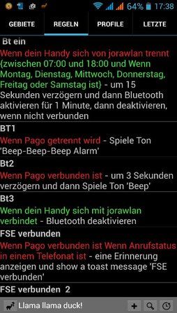

Also ich machs mit Llama. Funktioniert ganz gut. Meine Regeln sieht man im Screenshot. Soll Bt ausgehen wenn nicht mehr verbunden brauchts halt noch ne weitere Regel. Einschalten müsste man dann von Hand wenn man an einem Ort ist an dem man nicht den eigenen Wlanbereich verlässt.
Ach ja, jorawlan ist mein Wlan zuhause und Pago ist meine FSE im Auto.
Wlan geht zuhause an und wenn ich zuhause verlasse wieder aus. Am Anfang muss man Llama eine Weile einlernen um die Bereiche über die Zellen zu erfassen. Wenn man das mal gemacht hat dann flutscht es recht zuverlässig. Dasselbe dann eben fur alle Bereiche in denen man Wlan ein und ausschalten möchte.
