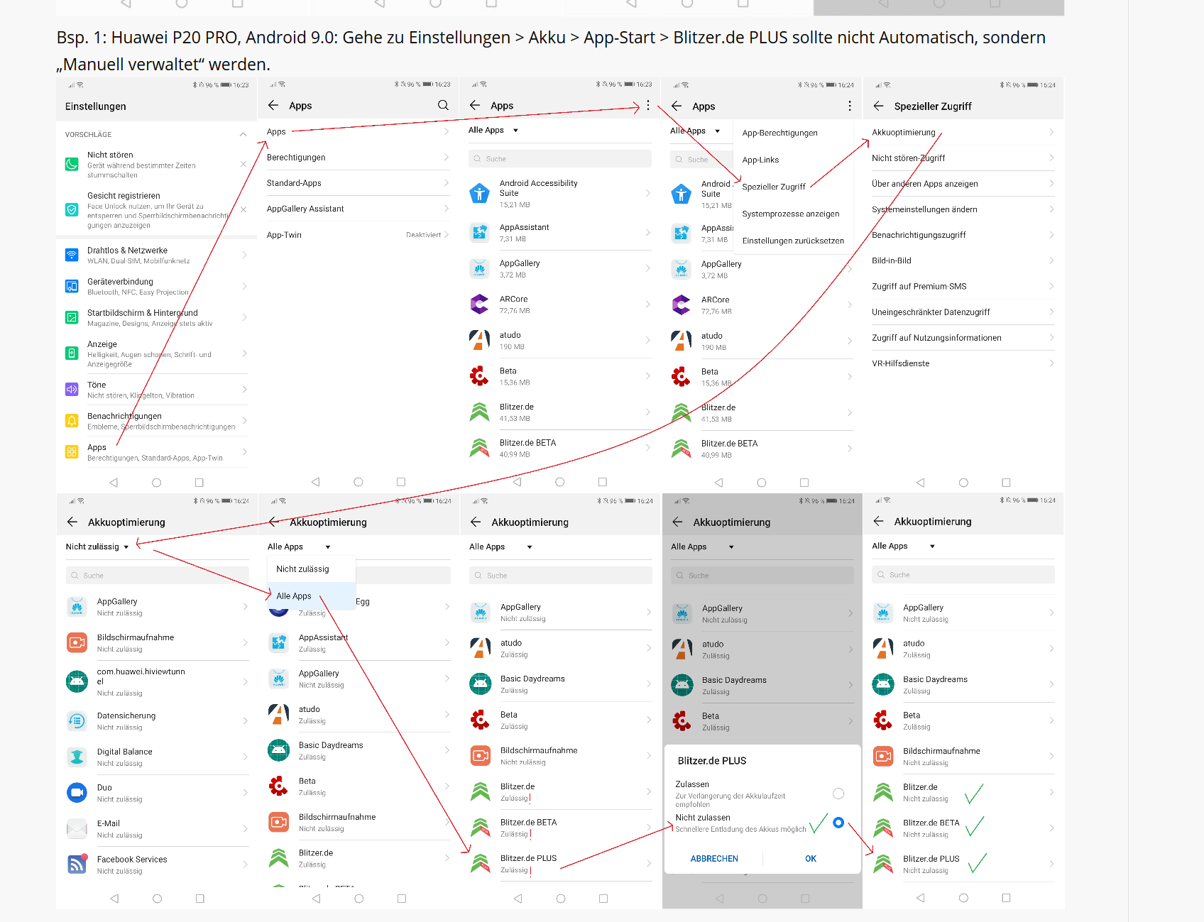

Habe jetzt was gefunden beim Blitzer.de FAQ
habe ich umgesetzt. bin gespannt ob es das war
Wenn man in LTE/4G ist, kein VOLTE konfiguriert hat und telefoniert, dann muss das Gerät auf 3G oder 2G umschalten, weil es in 4G anders als bei 2G/3G keine Telefonie gibt.
Wenn dein Gerät umschaltet und die Datenverbindung weg ist, dann liegt das an deinem Gerät bzw. dessen Einstellungen. Blitzer.de kann nichts daran ändern.
