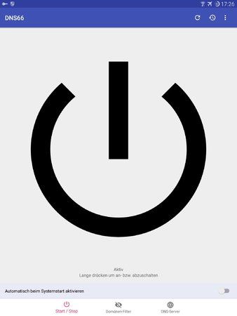

Drei Tabs für die Bedienung:

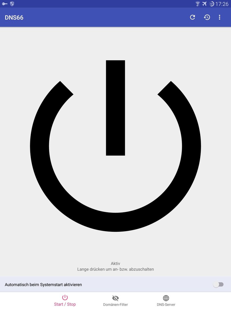

Die Oberfläche wenn die App gestartet wird:

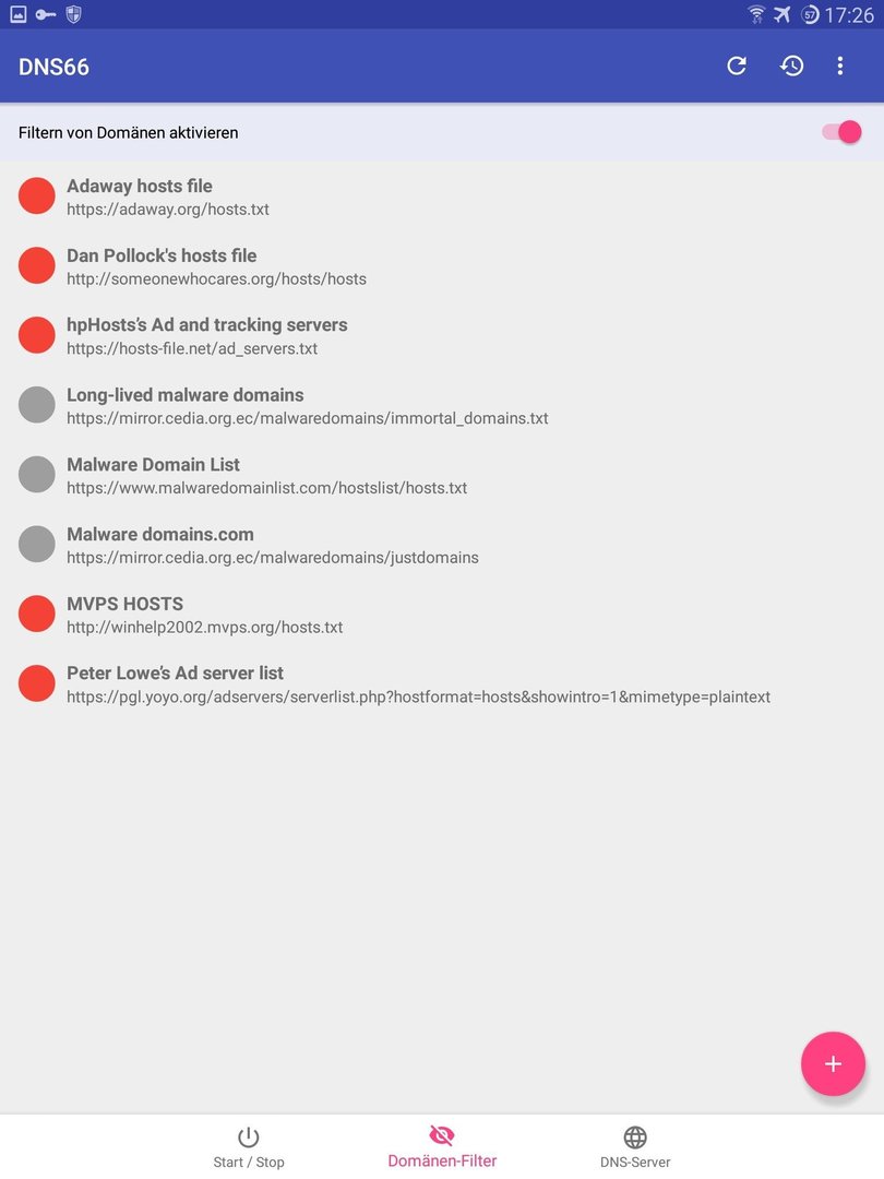

Domänenfilter:

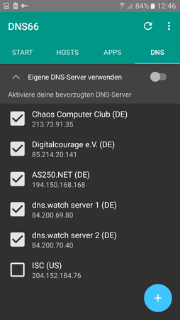

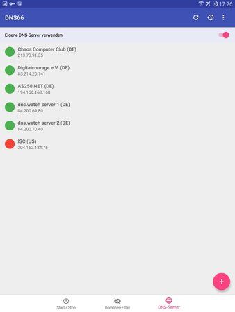

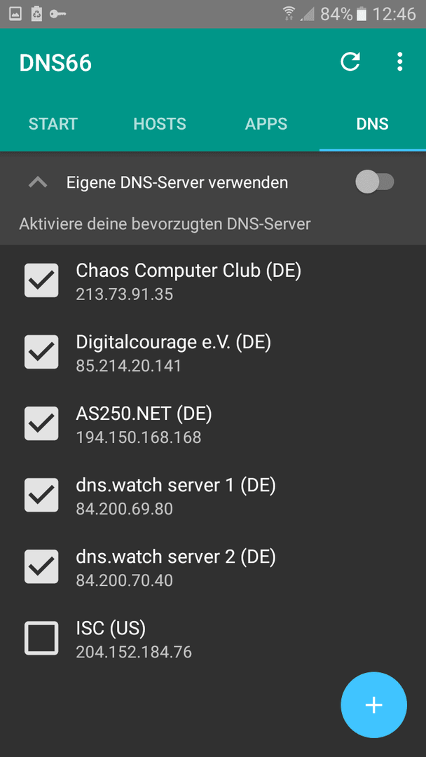

DNS-Server:
Gestartet wird die App durch einen längeren Touch auf das kaum zu übersehende Symbol. Oben links fällt das kleine Schlüsselsymbol auf, sobald die App aktiv ist. Es gibt auch eine Autostartfunktion die ich jedoch noch nicht getestet habe.
Darunter wird dann auch angezeigt ob sie aktiv ist oder nicht. Allerdings hakte es bei mir in einer ersten Testsession auf einem gerooteten Samsung S2 Tab immer mal wieder und der Dienst wurde beendet. Die App lief zwar noch, aber wurde als "Inaktiv" angezeigt. Ob das an der App selbst lag oder eine Eigenheit im Zusammenhang mit der Samsung Firmware ist kann ich nicht sagen.

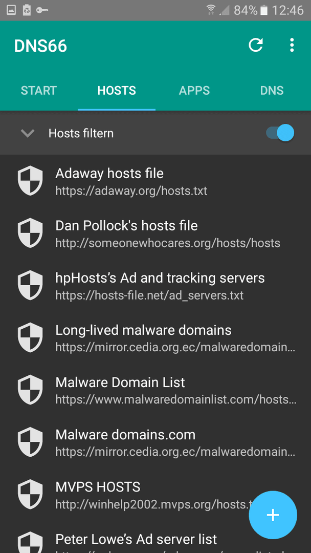

Es können eigene Listen hinzugefügt werden. Wer z.B. einen Adblocker in seinem Browser nutzt (z.B. uBlock Origin in Firefox) kann von dort entsprechende Listen einfügen. Es gibt eine Export- und Importfunktion die ich jedoch nicht getestet habe.
Eine Berührung auf den Kreis links ändert den Eintrag von rot (deny), über green (allowed) zu grau (ignore).
Ich muss aber an dieser Stelle gestehen, dass mir noch nicht ganz klar ist was das nun genau heißt. Bei XDA ist derzeit eine entsprechende Frage gestellt, aber noch nicht beantwortet, sprich: heißt ein grüner Kreis nun die Einträge der entsprechenden Liste sind erlaubt oder heißt es die Liste ist aktiv und entsprechende Einträge werden blockiert?

Um mal Licht zu den bunten Kreisen zu bekommen:
Grün = Liste wird ignoriert
Rot = auf Liste gelistete Server werden geblockt.
Denn "/res/drawable/ic_state_allow.xml" wird von Objekt ItemRecyclerViewAdapter aufgerufen welche wiederum die Methode onBindViewHolder besitzt die "Configuration.Item.STATE_ALLOW" abfrägt. Dieses STATE_ALLOW wird von dem Objekt AdVpnThread.java gesetzt (Zeile 423) dort wird auch die "blockedHosts" angesprochen welche ja das hashset ist mit welchem gefiltert wird.

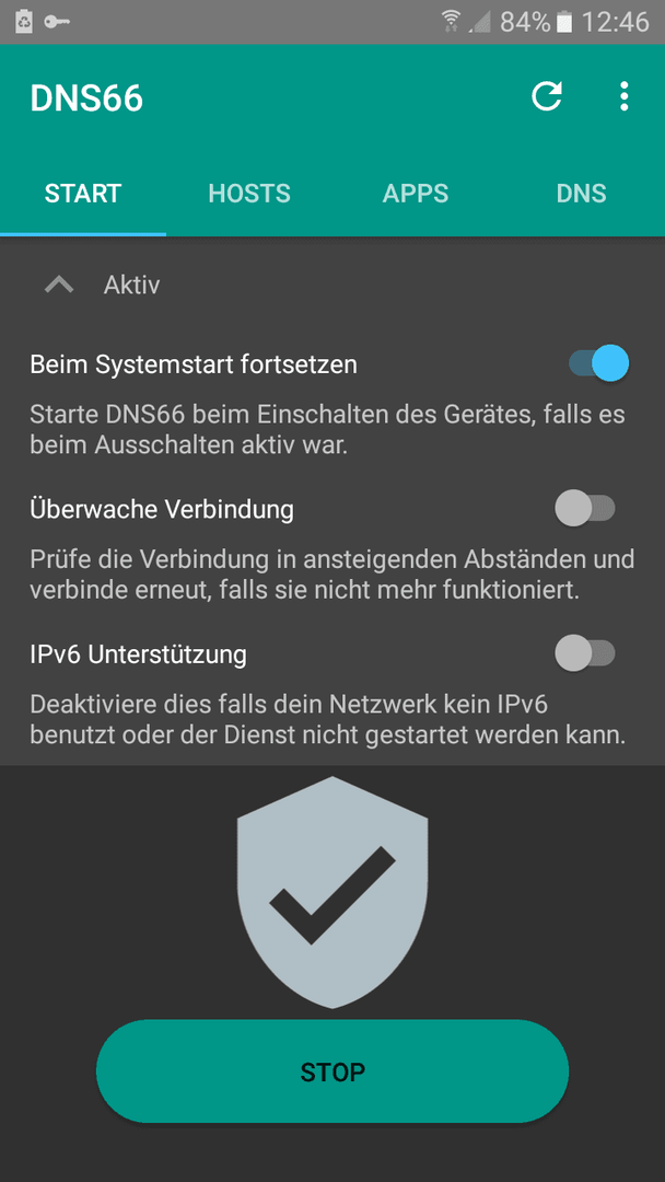

@tag - Es scheint, als hätte ich eine neuere Version von DNS66, da die Screenshots oben offenbar eine ältere Version darstellen.
LG
Ps.: Disconnects im WLAN oder Mobile Daten hatte ich bis jetzt nicht beobachtet. Aber dein Rat ist dennoch nützlich falls es doch zu Störungen dieser Art kommen sollte. :)
Screenshots:
Screenshot_20170508-124628.pngScreenshot_20170508-124632.png Screenshot_20170508-124653.png Screenshot_20170508-124642.png

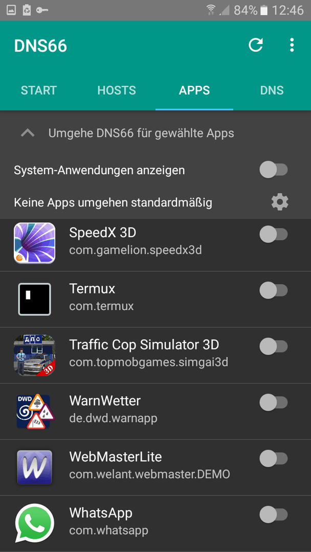

Bei Spieleapps oder andere Apps die Internet erfordern, aber keine Werbung anzeigen, sollte im Reiter "Apps" der betroffenen App erlaubt werden DNS66 zu übergehen.
Scheint eine Art White-/ Blacklist zu sein. :)

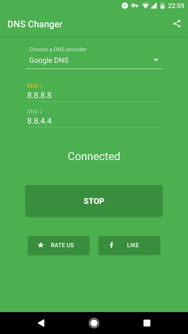

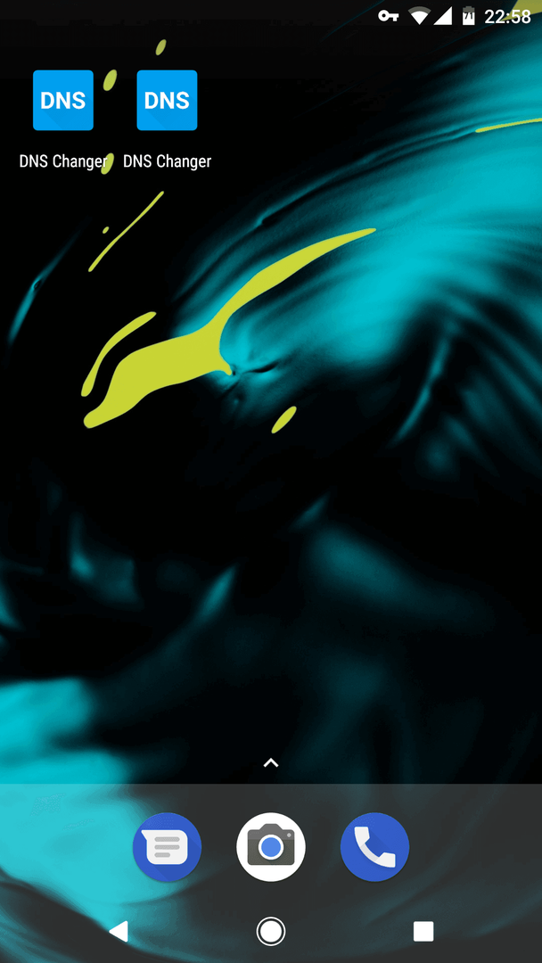

Wieso erstellt er nach aktivieren 2 Apps? Und irgendwie kann ich im Vergleich zu den Screenshots oben absolut Null einstellen
[doublepost=1497387813,1497387594][/doublepost]Nachtrag 2: hab die App ein Mal ausgemacht dann wieder an und nun Krieg ich teilweise Werbung und Popups auf den Webseiten:confused2:
Hab sie aus dem PlayStore bezogen...Oh Mann sorry Jungs...bin irgendwie gerade geistig umnachtet gewesen..falsche App...hieß DNS Changer :glare: sorry, würds gerne wenn ich könnte mit nem Bierchen wieder gut machen ;)

Vergesse aber nicht bei Start -> Überwache Verbindung zu aktivieren, so bist Du halt immer verbunden, falls nämlich mal die Verbindung abbricht übernimmt die App das erneute Verbinden. Und bei Hosts kann man auch aktivieren, dass sie sich automatisch aktualisieren. Unter DNS kannst Du halt dann mit dem + eigene DNS Server hinzufügen welche Werbung blocken, allerdings fallen mir keine ein als welche die dort schon stehen.

Bei den Hosts kannst Du auch eigene Filterlisten hinzufügen, zumindest konnte man das in der alten Version wo das alte Layout noch war. Tracking wird auch geblockt, sofern Du eine Liste hast die Du hinzufügen kannst, allerdings ist von Haus aus schon eine aktiviert (HpHosts Ad and Tracking Servers, wenn nicht kannst Du diese einfach aktivieren).

Und ja, man kann in der App einstellen, dass einzelne Apps den DNS66 umgehen dürfen. System Apps dürfen das von Haus aus, Apps wie WhatsApp und co. musst Du dies erst erlauben.

Des Weiteren musst du einstellen, dass keine APP Standardmäßig DNS66 umgehen darf, dann wird bei keiner APP Werbung angezeigt.
