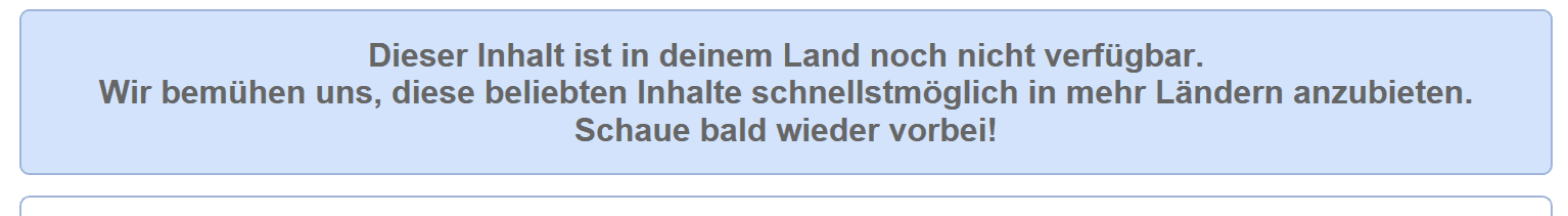

[doublepost=1521926529,1521926392][/doublepost]Habe nun dieses hier bei Youtube gefunden:
[doublepost=1521926694][/doublepost]Es scheint als gibt es diese App nicht mehr im Play Store :-(
Bei APKMirror habe ich sie jedoch gefunden.
Jawomo ist @shizzl ?
@cappuccino500 Ich bekomme die App angezeigt.
@cad
Sitzt du nicht in DE? Ich sitze in Bayern :D :D
@cappuccino500 Doch, in Deutschland. Für Bayern gelten vermutlich besondere Regeln... :D
