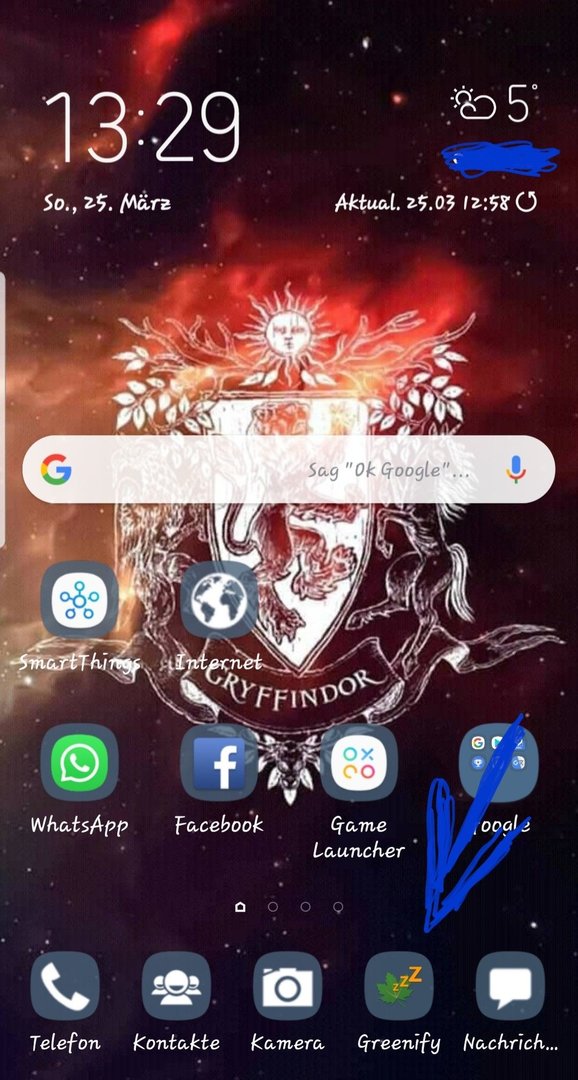

Ich kann dir greenify empfehlen, funktioniert auch ohne root. Benutze ich schon seit Jahren. Da kann man sich einen Button auf den Homescreen legen.
LG darkluzifa

Hat dieses auch die zeitliche Beschränkung bis das Display ausgeht?
Ja, hat Greenify auch.
