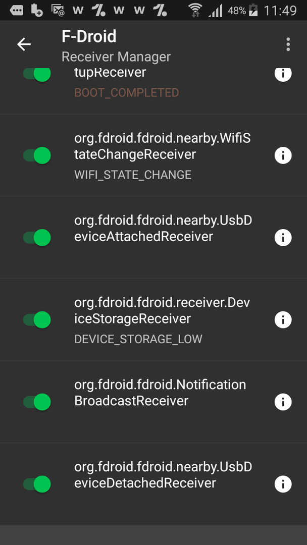

Ich finde die Namen der Receiver relativ selbsterklärend...
Was könnte "Connectivity Change" wohl bedeuten? ;) "Device Storage"? "Power Connected"?
Und natürlich reagiert eine App auf jeden Receiver und startet sich dann wieder, manchmal um nur mal eben was zu machen, manchmal um im Hintergrund dauerhaft aktiv zu bleiben.
Nur alleine den Boot_Completed zu deaktivieren nutzt fast gar nix, denn dann startet die App nicht beim Start, aber dann kommt irgendein anderer Intent und schwupp sie ist da, halt 3 Sekunden später, aber trotzdem.
Wobei es je nach App sinnvolle und nicht sinnvolle Receiver gibt, Adaway oder eine Firewall z.B. sollte alle Intents behalten, die meisten Spiele z.B. hingegen brauchen gar keinen und leiden trotzdem nicht an auffälligem Funktionsverlust.

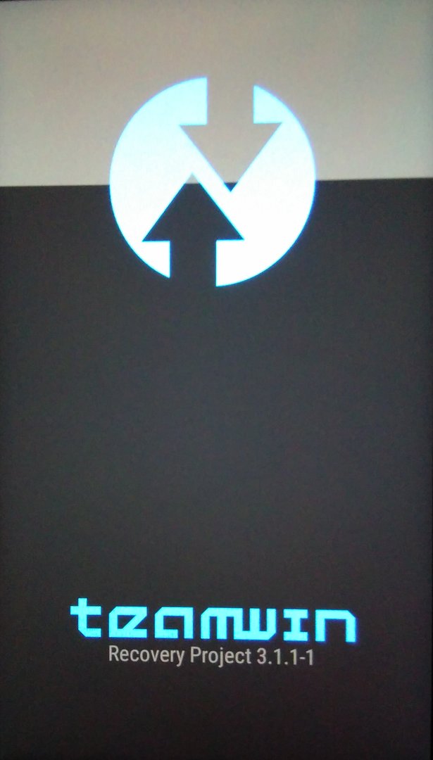

Wenn TWRP startet, steht unten die Versionsnr.
Das wäre jetzt v3.1.1-1
ah - naheliegend... merci
habe 3.3.1-0
von Mai letztes Jahr - gut geraten...
und die Vorversion der aktuellen 3.4.0-0
reicht, denke ich...
@micmen Ja, das reicht für dich. War schon ein großes Update von v3.3.1-x auf v3.4.1-x, aber eigentlich auch nichts relevantes für dein Modell.

AnalyticsReceiver, ReferrerReceiver, AdjustReferrerReceiver, ConstraintProxyUpdateReceiver
Das sind die Namen der Javaklassen, d.h. des Programmteils.
Die nennt jeder Programmierer anders, aber bei Analytics würde ich direkt mal "das geht die nix an" denken. ;)
Du musst nach den Namen der Intents schauen, das kleine unauffällige dunklere Wort unterhalb der Klassen, da wo eben auch "Boot_Completed" steht, denn das ist der Intent den der Receiver bekommt.
Da dieser "Intent" nicht bei jedem Eintrag angegeben ist, dachte ich, diese Info wäre weniger relevant - aber ok, danke.
Wobei man eigentlich erstmal alle ausmachen kann, und dann probieren. Wenn was nicht geht merkt mans und dann kann man Intents wieder anhaken.
Meine Generalregel ist einfach: Eine App die im Hintergrund laufen soll/kann/muss behält ihre Intents, jede andere wird komplett deaktiviert.
klingt gut !
Hm?
Ich kann bei mir nicht einen Receiver ohne Intent finden. Evtl. ein sehr langer Receivername und damit ein Darstellungsfehler?

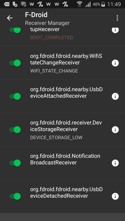

nehmen wir mal das gute F-Droid, in diesem Teil der Liste sind es der dritte, fünfte und sechste Eintrag:
Interessant. Hab ich noch nie gesehen.

Bei solchen Einträgen ist es auch so, daß wenn man auf diesen Info-Link rechts am Eintrag tippt, in der Info unten "Intents:" plus gähnende Leere angezeigt wird.
