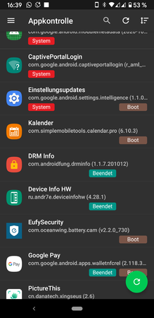

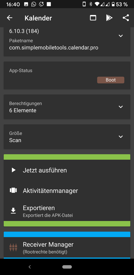

Die Seite bzw. der Artikel ist von 2015. Einen Autostart gibt es auch nicht mehr, nennt sich bei mir Boot. Zwei Bilder im Anhang, habe dort den Kalender für das 2.Bild ausgewählt. Den Eintrag Boot kann man nicht auf was anderes ändern.

Also meiner Meinung kann SDMaid das.
Sobald ich im Receiver Manager die Schalter umstelle, wird auch das Bootsymbol ausgegraut.
Reaktionen: BOotnoOB

SDMaid kann das in der Pro Version, mit Root, nutze ich ja genau so.
Der braune Kasten "Boot" ist nur eine Schnelle Anzeige, das hier speziell der Receiver "Boot Complete" verwendet wird, da kommen auch noch andere.
Weiter unten gibts den "Receiver Manager" (auf Farrons zweitem Screenie ganz unten), der zeigt alle Receiver der App an und man kann sie einzeln deaktivieren.
Da hierbei wohl an den Innereien der Apps gebastelt werden muss, bezweifle ich das das ohne Root geht. Titanium ist jedenfalls der Meinung, das sich die App verändert hätte und sichert komplett neu, wenn man einen der Schalter umlegt.

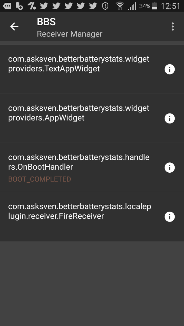

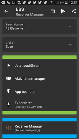

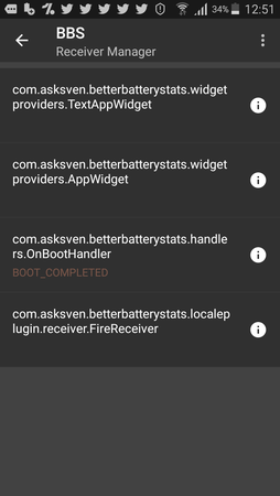

Sieht das unten nach Root aus? Ich habe mal Better Battery Stats gewählt, weil das definitiv Root hatte, und meiner Ansicht nach auch noch hat (weil das vor dem Root dauernd bemängelt hatte, daß es ohne Root kaum etwas nützliches tun könnte, was es seither bis heute nicht mehr tut):
danke!
Bearbeitet von: derstein98 - Grund: Direktzitat entfernt - Forenregeln - bearbeitet @derstein98
@micmen Hast du Magisk installiert?
Das sieht schlecht aus.
Das Root ist auch eher für SDMaid wichtig, weil es in den Dateien der anderen App was ändern muss, was es sonst nicht kann.
Ob die Zielapp Root hat oder braucht ist unwichtig.
Aber dein rechter Screenshot zeigt die richtige Info, nur das links der Wörter der Schalter fehlt.
Ich würde also sagen, SDMaid ist rootlos.
Oder (wenn es nicht meckert das es Root braucht) hat es welches, aber das funktioniert nicht richtig: Ich hatte speziell bei Magisk gelesen, das es vorkommen kann, das eine App "normal" überhaupt keinen Zugriff auf irgendwelche Systemordner hat, und "mit Root" wäre es Schreibzugriff, aber das defekte Magisk macht "nur Leserechte", was dazu führt das man die Rootapp ohne Fehler starten kann, und wenn sie was machen will schmiert sie ab.

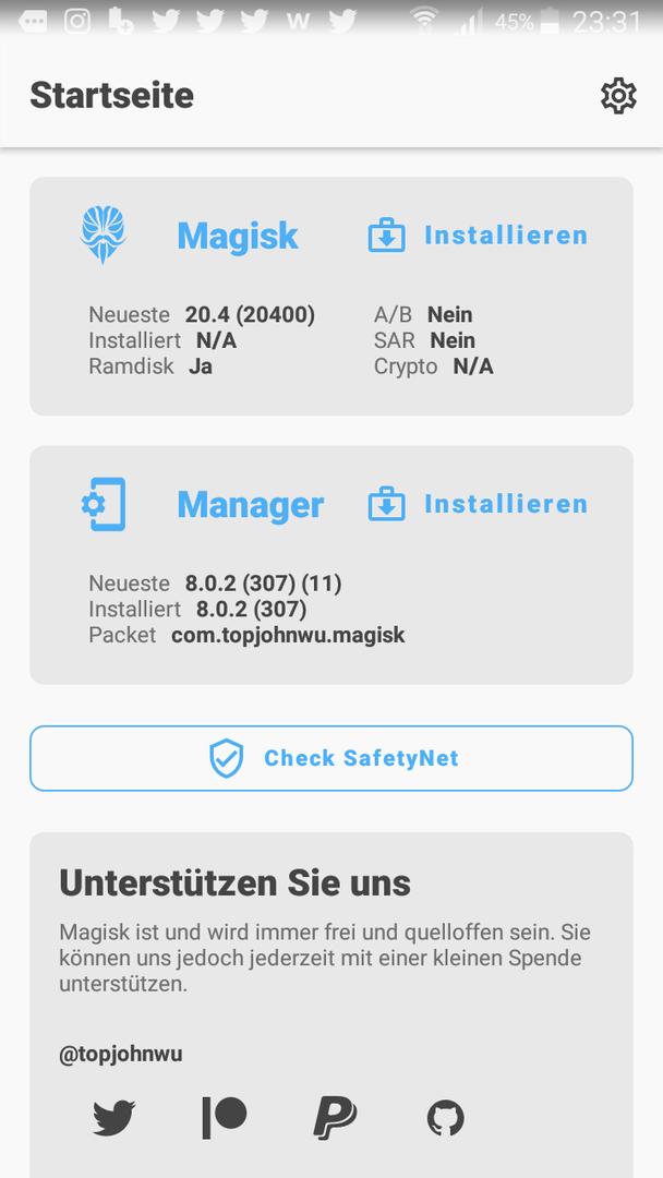

@micmen Was für ein Handy hast du? Welche Version von Magisk ist laut Manager aktuell installiert?
  1. S5 mini mit 6.0.1
  2. 20.4 (20400)

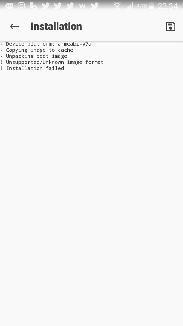

Und ich kann, so oft ich will, die Zip-Datei neu runterladen und zu installieren versuchen, es wird immer "unsupported/unknown image format" gemeldet.
@micmen Versuchst du die Magisk.zip über den Manager zu installieren?? Das ist eine flashbare .zip, die über TWRP geflasht werden muss.
Was steht in dem unteren Screenshot?
Da steht "Unpacking boot.img" und danach kommt ein Fehler "Unsupported/Unknown image format". Also du willst eine .zip installieren (was nicht funktionieren kann) und der Manager versucht ein boot.img zu entpacken...
