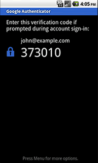

Google Authenticator

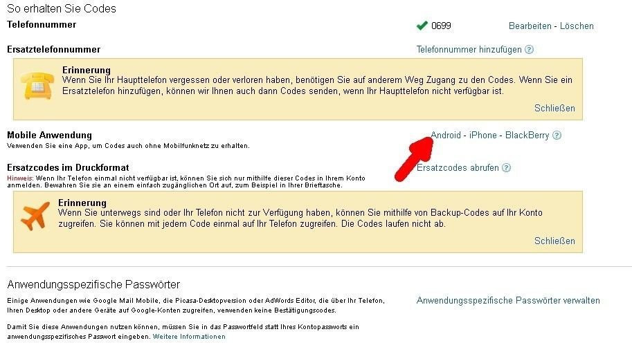

Ich kann in meinem Google Konto, wenn ich das 2Step Verfahren aktivieren will, nur Send SMS oder Voice Call auswählen. Mit app syncen ist da nichts... wieso ist das so? hänge nun schon etwas länger dran, und bin leicht genervt, dass das mit den sprachversionen so unübersichtlich ist..
Ich benutze Google komplett auf Englisch.
Der Schritt wurde nach hinten verlegt und findet man wenn das 2 Step Verfahren aktiv ist. (siehe Bild)
Reaktionen: Gamalski
