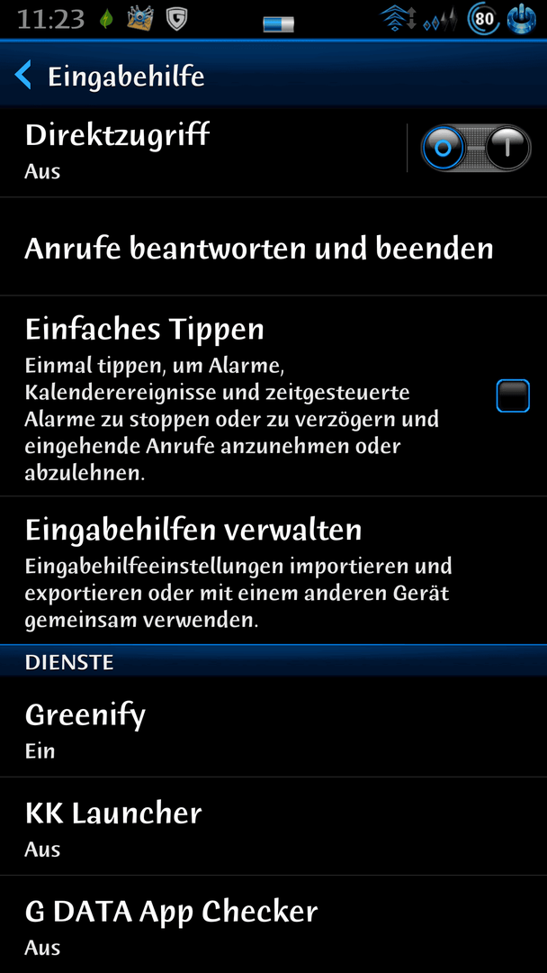

Sollte man Greenify in den "Eingabehilfen" aktivieren?
Und wenn ja,warum?
chika schrieb:
Hallo!
Und wenn ja,warum?
Sollte man schon, sonst kommt eine warnende Meldung.

Hallo
Ich wiederhole die Frage von Strokes:
"Was verhindert denn bei Lollipop den automatischen Ruhezustand, welchen Greenify immer meldet?
Ich habe nämlich NICHTs gefunden .... in den Eingabehilfen. :(
Kann jemand mir helfen?
Danke.
Vielleicht unter Diensten.

Strokes schrieb:
Ok habs gefunden.
Hat er doch;)
