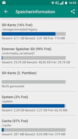

Ich habe ein ZTE Blade 542 (rooted mit Kingroot) Entwicklermod aktiviert.
ich bekomme die externe SD karte nicht gemounted weil er irgendwie sich auf die emulierte SD festbeisst.
Wie bekomme ich die Externe Karte (Fat32 primär)
gemounted?
@Quonok
Versuch mal uns erstmal zu sagen welche Gerätedatei die SDKarte hat, also welche die 2. Partition hat, könnte sowas wie /dev/block/cardblksd sein, lade dir mal DiskInfo herunter und schau dir mal an wo die SDKarte ist.
Danach kann man die Partition einhängen, ich sage dir später mehr dazu.
