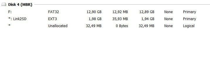

nach mehreren Tagen des Rumprobierens und Googlens muss ich doch eure Hilfe in Anspruch nehmen.
Ich habe ein LG Optimus Black mit 1,5 GB int. Speicher. Da der Systemspeicher nur 150 MB groß ist und APP2SD (und andere) Apps ja bekanntlich nur Teile auslagern, bin ich auch auf die Link2SD Methode gestoßen.
U.a. habe ich diese Dinge probiert:
https://www.android-hilfe.de/forum/...ueberblick-verschiedener-methoden.144338.html
[OFFURL]https://www.android-hilfe.de/zte-skate-medion-life-p4310-base-lutea-2-forum/210861-interner-speicher-ist-voll.html[/OFFURL]
https://www.android-hilfe.de/forum/tools.441/link2sd-einrichtung-und-probleme.252705-page-2.html
Das How To….
https://www.android-hilfe.de/forum/huawei-ascend-y200.634/howto-link2sd.254949.html
Ich nutze eine Samsung 16 GB micro SD (soll extra etwas schneller als die normalen von SanDisk sein…)
Anyway… Formatieren und installieren wie im HowTo beschrieben (ext3 Größe ~2000, extra kleiner als 2048MB s. Bilder), dann Link2SD nutzen. Soweit so gut, das funzt.
Link2SD erkennt die Partition und kann sie nutzen.
Leider bekomme ich die permanente Meldung auf Android:
„Speicherkarte leer“.
Im Menu -> Speicher geht auch SD Karte verbinden nicht.
Unter Windoof kann auf die große Partition (Fat 32) zugreifen und damit arbeiten. Ich würde diese auch gerne auf meinem Handy nutzen und nicht nur die kleine 2GB Partition (bspw. für MP3s).
Leider habe ich dazu nichts gefunden.
Kann wer helfen????
1000 Dank!
Grüße
