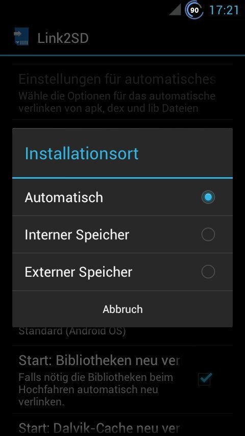

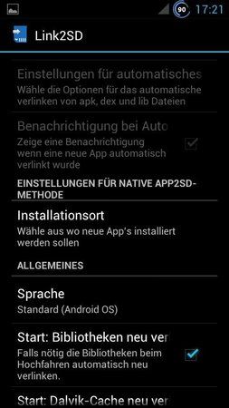

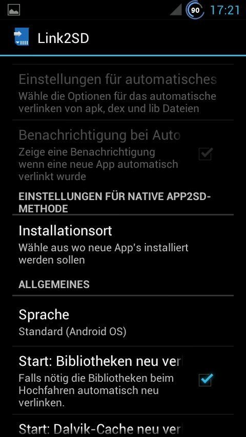

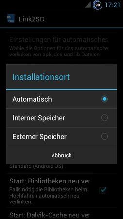

in Link2SD gibt es in den Einstellungen auch die Möglichkeit, den Installationsort von Apps auf Speicherkarte als Default zu setzen.
Hier die Fotos

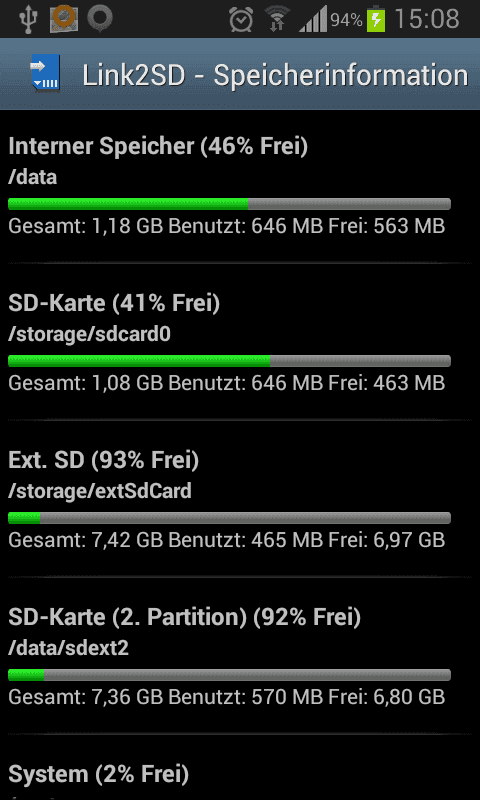

Die ext2 wird aber angezeigt(obwohl als ext3 formatiert) und der Speicherplatz wird dort nach dem Verschieben auch genutz...nur ist dann auf dem internen Speicher immer noch mehr drauf als vor dem installieren der app(delta vorher zu nacher größer als gedownloadete app). Dann leere ich den Cache über link2sd...und es ist immer noch mehr im internen Speicher als vorher(ca. die angegebene Appgröße im playstore).
gibt es dafür überhaupt eine Lösung? Bin ein wenig am verzweifeln:confused2:
es geht übrigens ums Xcover2 :)
