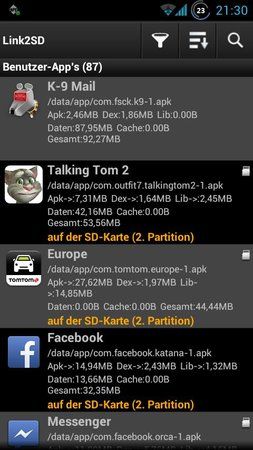

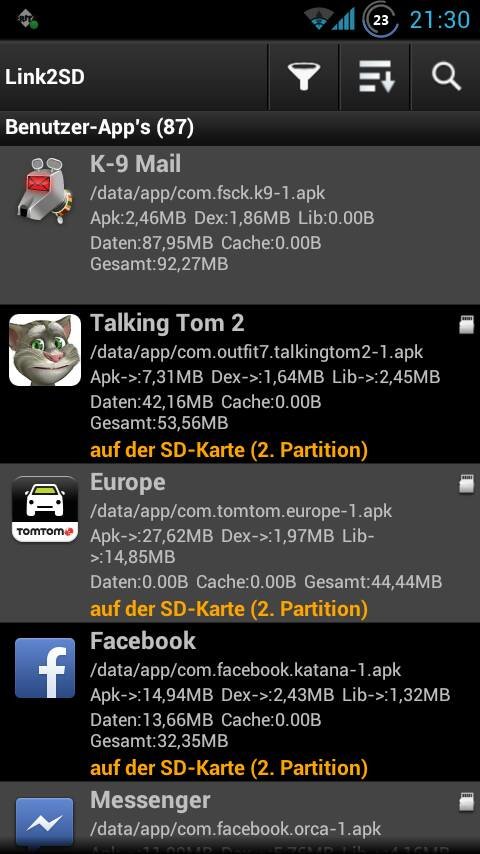

Es gibt keine Begrenzung. Aber sämtliche Navi-Apps werden zwischen 5 und 70MB Groß sein, und das Kartenmaterial landet auf der normalen SD-Karte (jedenfalls bei TomRom, Navigon, ALK CoPilot). 2GB ist eine Empfehlung, damit kommt Mann schon sehr weit
Hier mal 2 Screenshots. Du siehst TomTom mit ca 30MB, trotz 2GB Kartenmaterial. Auch TalkingTom lädt seine zus. Daten auf die normale Speicherkarte

Bemerkenswert, dass die Navigationsapps doch so geringen (Haupt-) Speicherplatz benötigen und den Rest (Kartenmaterial etc.) zurecht auf die externe Speicherkarte (Partition 1) ablegen.
