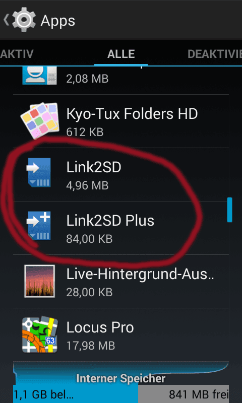

installation von Link2SD und danach auch Link2SD Plus da leider alles noch nicht rund lief und ich in verschiedenen Foren nach auf der Suche nach einer Lösung war habe ich leider gelesen das man Link2SD nicht öffnen darf wenn Link2SD Plus darauf ist (war wohl Plödsinn also habe ich Link2SD gelöscht und somit leider auch die Plus Version.
Seid dem konnte ich nur Link2SD installieren jedoch nicht die Plus Version Whats App kann ich leider auch nicht Installieren hier wird mir einfach geschrieben das der Speicherplatz zu wenig sei. Das komische ist das das Spiel Gouverneur of Poker sich wieder installieren lies ohne Probleme. Das ist im übrigen das einzigste Spiel was ich habe. meine E-Mails habe ich auch alle gelöscht ohne Erfolg
Ich werde wohl erstmal das Handy auf Werkseinstellung stellen
man man man
also noch mal´s wenn de die Plus Features von Link2SD nutzen willst MUSST DU BEIDE APPS INSTALLIERT HABEN
Link2SD und die App Link2SD+ die nur die erweiterten Funktionen Freihaltet
Am besten du Deinstalliert erst mal ein Paar Apps damit du diese Zwei erst wieder installierst
