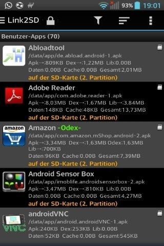

Kurze Frage Wie und Wo kann ich nach gucken wo die Apps die Ich verlinkt habe installiert sind also zum überprüfen ... ?
im Link2SD selbst. Da wird in orange gekennzeichnet ob die App verlinkt ist oder nicht.
das Problem bei Link2SD ist leider, dass beim Filter "verlinkte anzeigen" auch die Apps angezeigt werden, von denen nur Teile verlinkt wurden (also z.B. nur die APK). Insofern hilft das allein noch nicht. Verlinkte Teile haben allerdings einen vorangestellten Pfeil (sieht man gut auf dem Screenshot von magicw).
Für einzelne Apps kannst Du jedoch in Link2SD einmal auf die gewünschte App drauftippen, dann werden die Details inkl. aller Pfade angezeigt.
Alternativ halt über einen Root Browser schauen, was in /data/app und /data/dalvik-cache so drinliegt. Nicht verlinkte libs liegen in /data/data/app-bezeichnung .

Ich habe es in etwas so hin bekommen das bei Mir bei Meinem Verlinkten Apps auch in Orange angezeigt wird "Auf der SD-Karte 2 Partition ) ...
