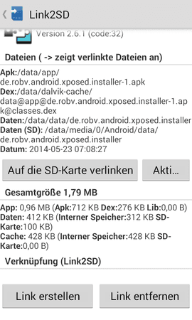

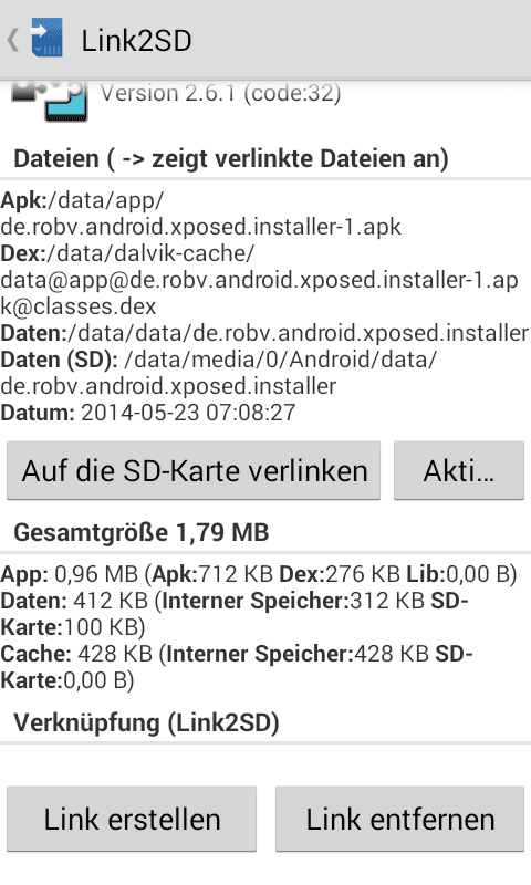

Dann werde ich mal neue Screenshots erstellen müssen....
Es sieht nun mal jetzt so aus und man sollte mal dem Entwickler schreiben das man das eher mal umbenennt das es die App2SD Funktion ist.
Es würde ja schon reichen, wenn der Kerl einfach nur auf erste oder zweite Partition verschieben hinschreiben würde. Aber wieso klar und deutlich, wenn's auch möglichst kryptisch geht. :rolleyes:
Vielleicht nur ein Fehler des Übersetzers. Man könnte ja den Developer anschreiben
Nene, das hat sicher seinen absichtlichen Grund. Das sollte das Wort Link betont und der Unterschied zu App2SD betont werden (deswegen das Verlinken statt des Verschiebens), doch was gut gemeint ist, muss deswegen nicht auch klar und gut (für den Kunden) sein. In Kombination mit der selten dämlichen Bezeichnung "interner Speicher" für die Datenpartition und "USB Speicher" für die interne Speicherkarte ist das Chaos bei den Usern perfekt. Wer den Schwachsinn erfunden hat, dem gehörte tatsächliche eine in die Fr**e gehauen.
