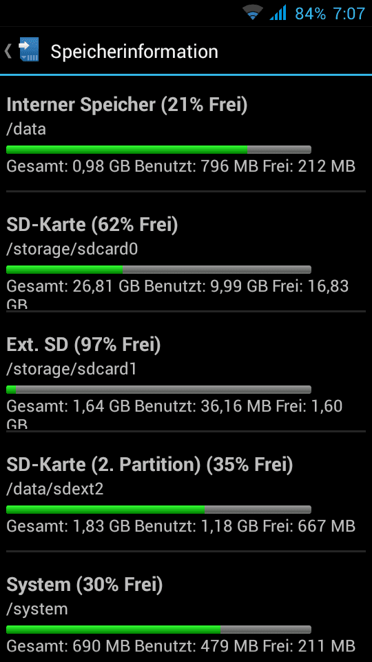

2) Sind das Erfahrungswerte, die vielleicht nicht jeder bestätigen wird. Ich fahre bei meiner 32GB Karte mit 30 zu 2 GB ganz gut
