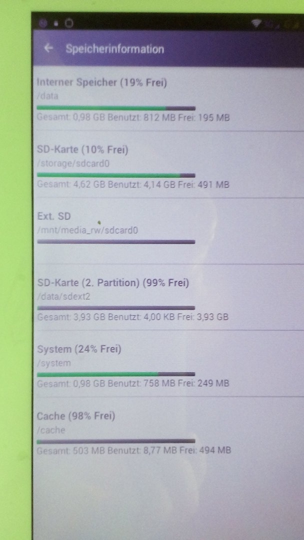

Ich habe mit Link2SD folgendes Problem. Hab ein Tablet, No Name Chinateil. Nach gefühlten Tausend Versuchen ist es mir mit IRoot gelungen, es zu rooten. Link2Sd ist installiert, die Speicherkarte mit 2 Primären Partitionen bestückt, beide Fat32, da die anderen ext. Versionen nicht gemountet haben. Mit Fat32 ging es Problemlos. Speicherkarte 32 Gb, Partitionen von 26 Gb, 2te Partiton 4 Gb.
Mein Tablet hat folgende Speicherkonfiguration (laut Link2Sd):
1. Internen Speicher ( /data)
2. SD Karte (/storage/sdcard0)
3. EXT.SD (/mnt/media_rw/sdcard0)
4. SD-Karte (2.Partition)
5. System (/system)
6. Cache (/cache)
Link2Sd hat Superuser-Rechte. Wenn ich nun ein app installiere, kommt die Meldung das link2Sd die App verknüpft hat. Besagte installierte app gibt dann aber ne Fehlermeldung raus, stürzt also ab und ist nicht mehr ansprechbar. Neustart des Tablets und eine ein-bis zweimalige Neuinstallation bringt dann Erfolg.Aber auch nur weil ich glaube das Link2SD diese nicht mehr verknüpft, weswegen auch immer.
Was mich wundert ist, das Link2SD bei seiner 2ten Partition nur 4,00 Kb belegt hat.
Habe ich bei der Konfiguration was falsch gemacht oder kommt die App mit den Bezeichnungen des Tabletspeichers nicht zurecht?
Vielleicht könnt ihr mir da helfen.
Danke
Wird die 2.Partition in der Speicherinformation auch sauber angezeigt wie im angehängten Beispiel?
Wie du da siehst kriegt die 2.Partition den Pfad /Data/sdext2/ - ist der bei dir vorhanden?
Ja,wird genau so angezeigt : /data/sdext2
Es steht auch bei jedem Eintrag der Gesamt und der Verfügbare Speicher. Außer bei Ext.SD (/mnt/media_rw/sdcard0)
Die restlichen 25 Gb der exterene SD Karte erscheinen nicht.

hm, dann stimmt was mit deinem init.d-Script nicht - möglicherweise hilft das was etwas höher ab Post#1486 schonmal angesprochen wurde.
Hab mal foto gemacht
So wie ich das Foto lese hast du noch ein älteres Gerät mit getrennten Datenbereichen für Apps und Bilder/Videos etc.
Nämlich
/data für die Apps (ca. 1GB Speicher)
/sdcard0 als interne (echte) SD-karten-Partition (4,6GB Speicher)
und die externe SD wird nicht erkannt :huh:
Irgendwas geht da beim mounten komplett schief.
Schau mal mit einem Root-Explorer ob es Datei und Pfad gibt: /system/etc/init.d/12link2sd
Nein, gibt es nicht
dann mußt du diesen init.d-Support aktivieren wie ich weiter oben schon geschrieben hab.
