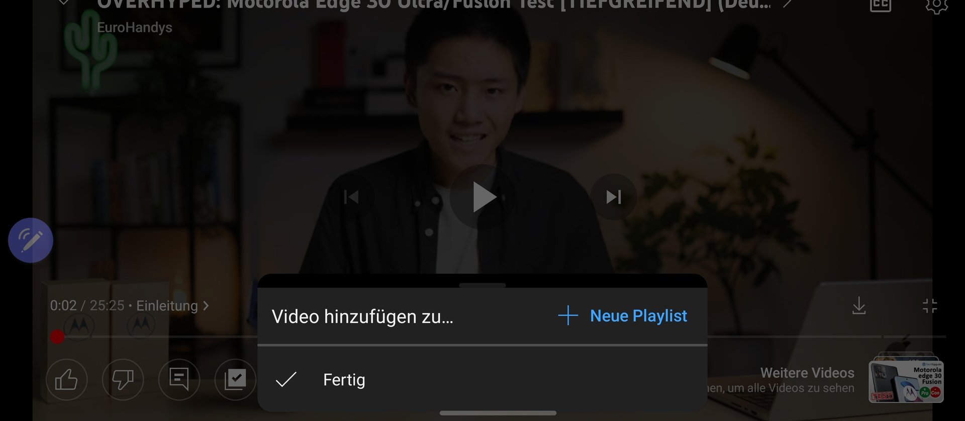

Bei mir wird ab und an die App beendet und dann speichert es auch nicht den letzten Wiedergabe Punkt, sondern startet von Anfang an. Dann funktioniert manchmal der Vollbild Zoom nicht, was sich nur durch eine kurze Wiedergabe und Zoom eines anderen Videos, nach Neustart der App lösen lässt. Was jetzt gerade konstant ist, dass ich Videos nicht aus der Später ansehen Liste nehmen kann, während ich das Video anschaue. Erst wenn ich direkt über die Mediathek auf die "Später ansehen" Liste gehe.
Mit den "Problemchen" kann man aber weitestgehend leben.
