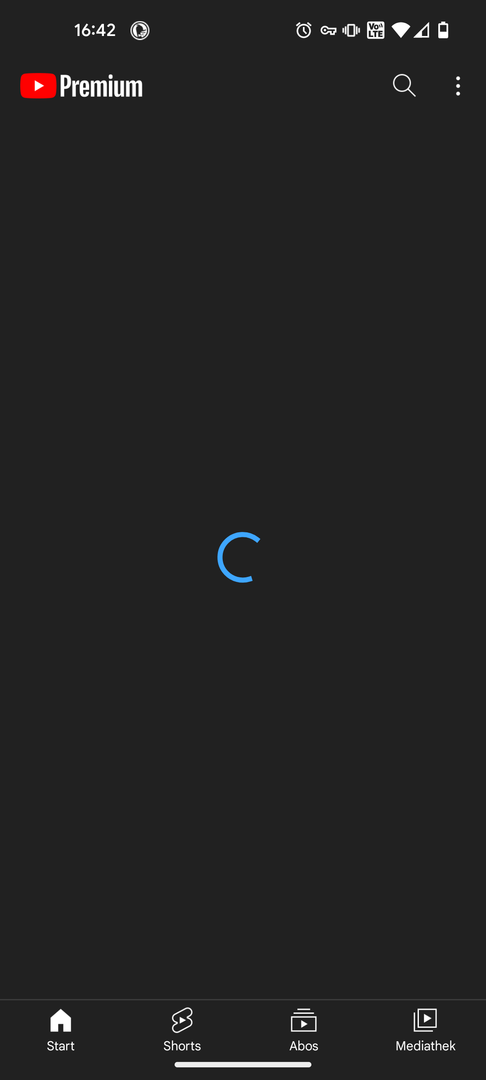

Hab alles nach Anleitung gemacht. Wenn ich die neue YT App starte kommen keine Videos. Nichts. Keine Vorschläge und ich kann nichts suchen
@afrob Geh Schritt für Schritt nach dem Video auf Seite 1
Reaktionen: afrob
Habund die ganze Zeit dieses Bild
@afrob 🤔 Hast du auch erst deine Youtube Version angeklickt um dann beim ! Zeichen zu schauen welche Version du benötigst? Also die aktuellste?
Reaktionen: afrob

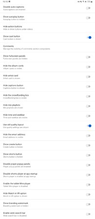

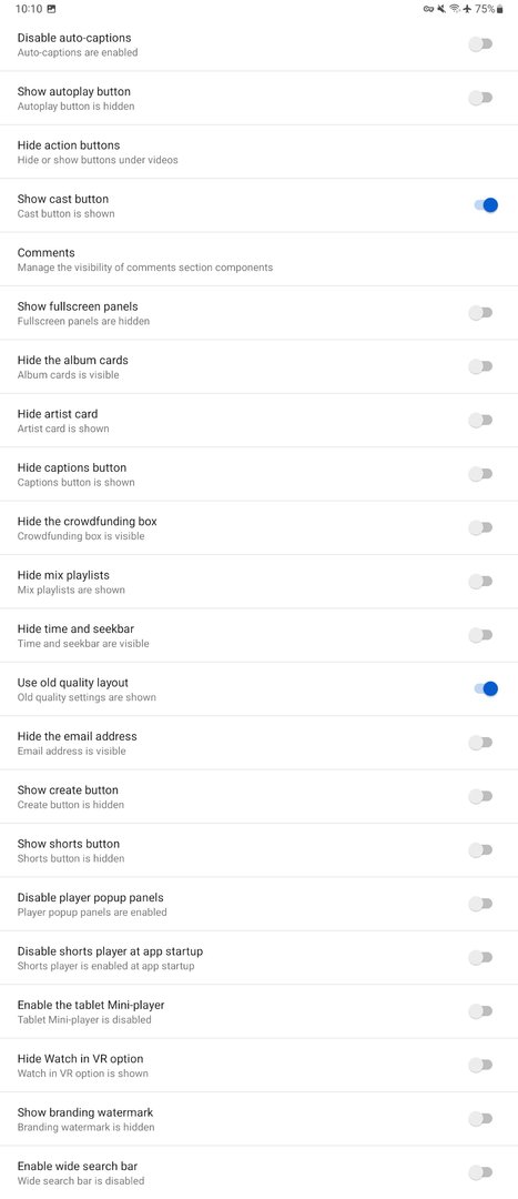

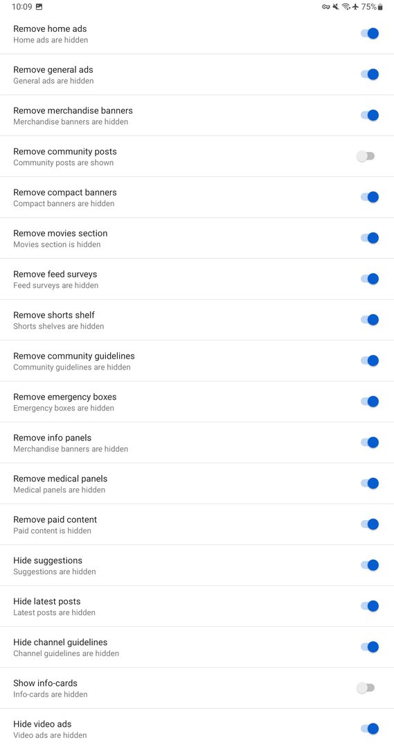

Meine Einstellungen zu "Ads" und "Layout" siehe Screenshot, fast eigentlich original, meine ich...
Reaktionen: PurpleHaze
@holms Ja, auf der Startseite und teilweise auch direkt unter den Videos, wo die Kommentare stehen. Das sind diese "General Ads", nur eben ohne die dazugehörigen Bilder. Deaktivere ich General Ads hab ich die Buttons + die Bilder. Aktiviere ich den Kram hab ich nur noch die Buttons.
