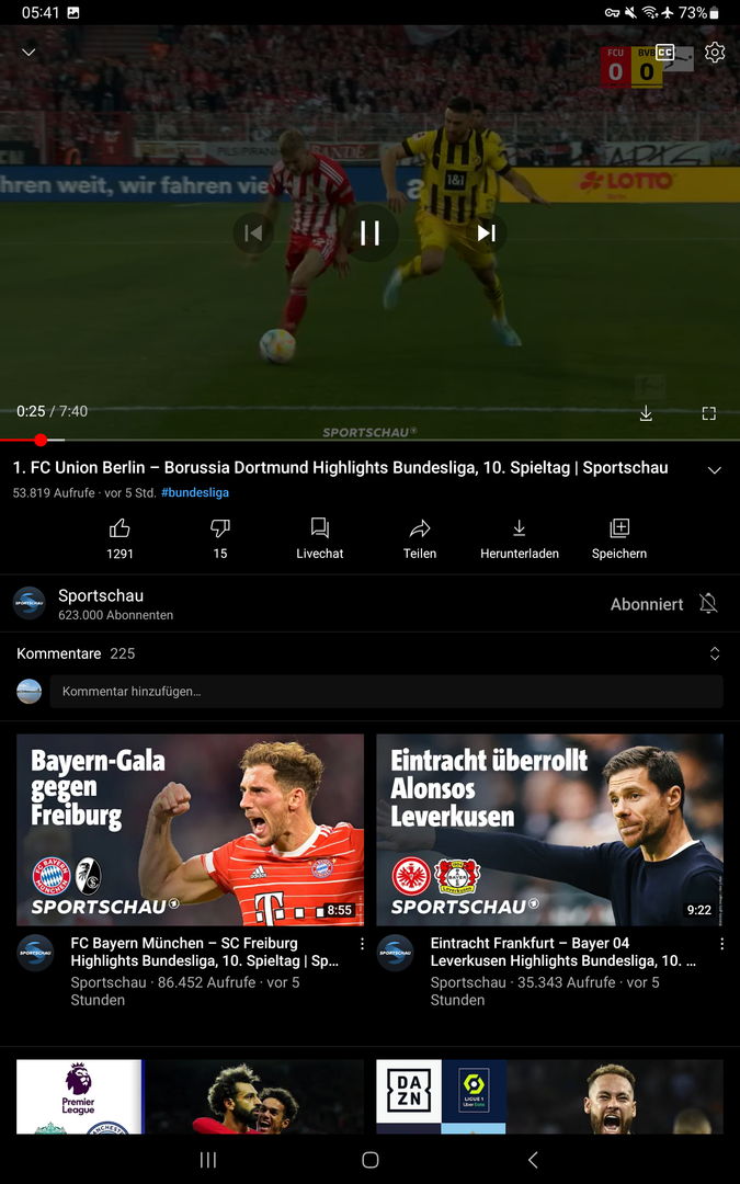

Weiß gerade nicht, was du meinst. Hab mal einen Screenshot gemacht, was ich sehe da. Welche Version hast du gepatcht?
Reaktionen: PurpleHaze
@holms Die 17.36.37 hab ich gepatcht.
In der Ecke rechts oben, wo bei deinem Video Screenshot grad CC und der Einstellungsbutton angezeigt werden, erscheinen bei einigen Videos diese kleinen rechteckigen Buttons (2cm lang, 0,5cm hoch) mit den Verlinkungen zu anderen Videos, wenn der Creator das aktiviert hat.
