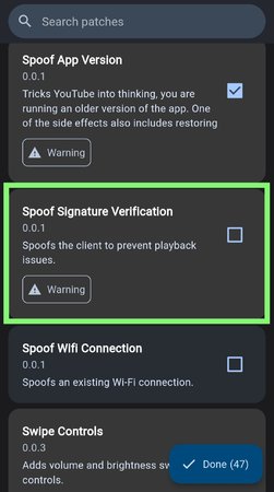

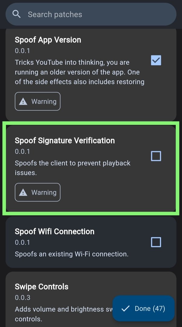

Der neue Patch "spoof signature verification" soll anscheinend das berüchtigte Abspielproblem beseitigen, welches hier einige haben, inklusive mir selber.
Bei mir hat es leider nicht gebracht, das Problem besteht weiterhin.
