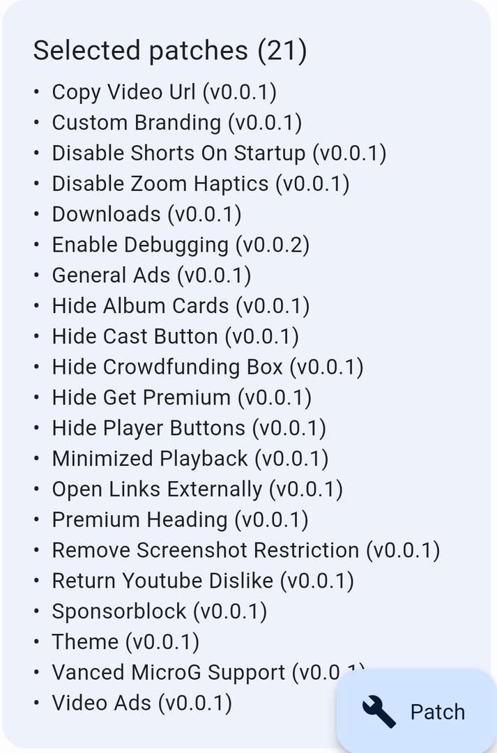

Ich habe die neueste Empfohlene YouTube-Version 18.16.37 gepatcht. Wenn ich ein Video starten möchte, bekomme ich die Meldung "Die folgenden Inhalte sind in dieser App nicht verfügbar. Video in der neuesten YouTube-Version ansehen."
Es startet kein Video. ☹ Muss ich noch irgendetwas bestimmtes einstellen?
Welche Patches hast du ausgewählt?
Ich habe gestern auf einem neuen Smartphone die YouTube Version 18.16.37 gepatched. Ich habe einfach empfohlenen Patches ausgewählt und manuell dazu den "MicroG Support" ausgewählt und es hat auf Anhieb gelappt.
Danke dir, ich habe diese ausgewählt, einschließlich MicroG:
@Person Das sind nicht die empfohlenen. Verwende die mal. Insbesondere:
Deaktiviere "Debugging".
Aktiviere unbedingt "Client Spoof" bzw. "Spoof App Signature".
Reaktionen: Baumstamm und Person
Danke nochmals! Das hat das Problem behoben. 👍
