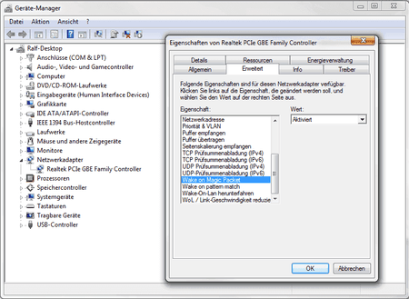

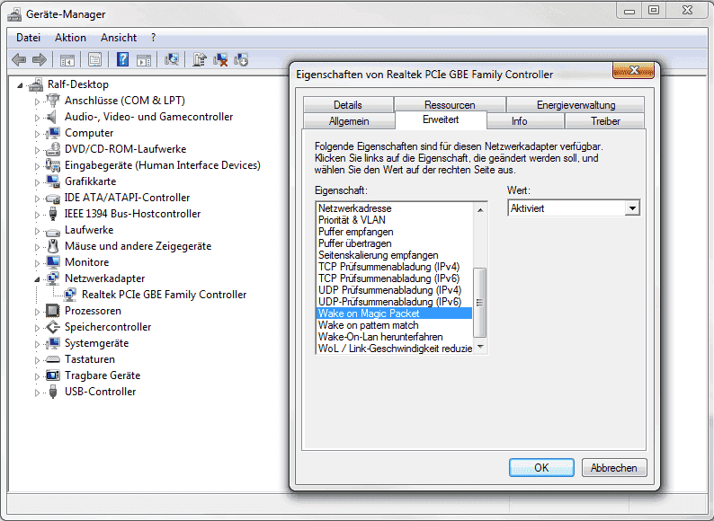

@AndroGirl Nein, ich glaube schon, dass das dein Laptop kann. Wake On Lan gibt es schon ziemlich lange. Ich musste bei meinem Laptop auch nichts im BIOS einstellen (hab da auch nichts gefunden). Sieh dir mal im Gerätemanager die Eigenschaften von deinen Netzwerkkarten (Kabel und WLan) an. Dort musst du es aktivieren (siehe Anhang). Beachte dass dein Laptop dann auch Strom verbraucht, obwohl er ausgeschaltet ist!

v Ralle v schrieb:
Sie dir mal im Gerätemanager die Eigenschaften von deinen Netzwerkkarten (Kabel und WLan) an. Dort musst du es aktivieren (siehe Anhang).
Diesen Gedanke hatte ich gesteren Abend auch schon,
allerdings habe ich es erst gar nicht versucht,
da ich dachte, dass dies nicht gehen würde,
wenn man WOL im Bios nicht umstellen kann ...
... werde es aber heute Nachmittag mal testen & ein Feedback dazu dann abgeben. ;)
