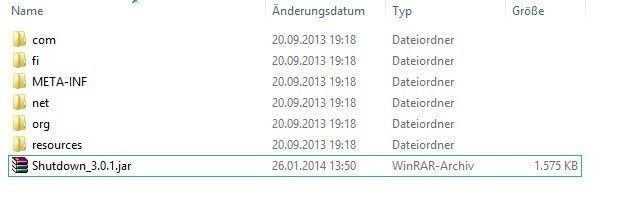

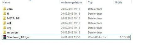

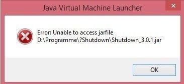

Ich habe nun Java Runtime Environment (64 Bit) installiert und den Pc neu gestartet....Beim Doppelklick kommt nun aber folgende Fehlermeldung..:confused2:
Habe es nun auch mit Java SDK (64 Bit) probiert....kommt aber die gleiche Fehlermeldung .....
War mein Fehler........es geht jetzt....Juhu
