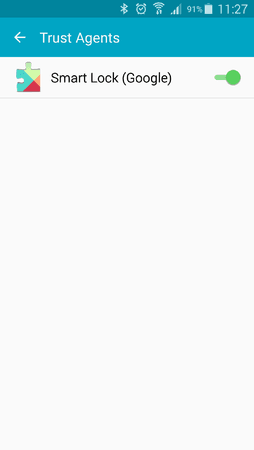

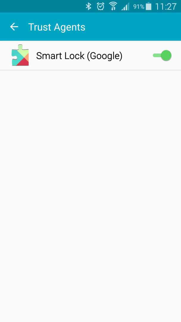

Doch, geht. Habe auch ein S5. Mach einen Pin rein und dann unter Sicherheit ganz unten ,,Trust Agents" dort Smart Lock (Google) aktivieren.
jamiedrei,
dass wir uns nicht missverstehen:
Die Smartlock-Funktion, die Dein Screenshot zeigt, ist beim S5 möglich.
Klar - habe ich auch eingestellt.
Dort gibt es u.a. eine NFC-Erkennung (soll gut klappen), eine Ortserkennung (macht bei mir Probleme, bei anderen auch, aber nicht bei allen) und bisher keine WLAN-Erkennung, um zum Beispiel das heimische WLAN als Anlass einzustellen, dass der Startbildschirm-PIN nicht dauernd eingegeben werden muss.
Diese Lücke soll die App "Smart Unlock" schließen.
Das tut sie im allgemeinen auch - siehe diesen Thread. Teilweise auch mit Problemen - siehe die Beiträge zuvor.
In meinem SGS5 (Android 5.01) lässt sich erstens diese App nicht über Play Store installieren ("Ihr Gerät ist nicht mit dieser Version kompatibel") und der Entwickler gibt dazu die schon zitierte Erläuterung (siehe Screenshot).
Um die mögliche Verwirrung zu entwirren:
Dein Beitrag könnte lauten: Du hast im SGS5 Smartlock aktiviert UND die App Smart Unlock installiert UND sie funktioniert auch bei der WLAN-Erkennung??? Stimmt das wirklich???

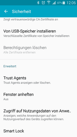

Jetzt bin ich verwirrt :lol:
Also sobald du das aktiviert hast findest du ganz unten Smart unlock. Dann geht das.
Update: Oh, jetzt habe ich es kapiert. Alles klar. Schade. Das mit dem WLAN wäre nützlich gewesen...
