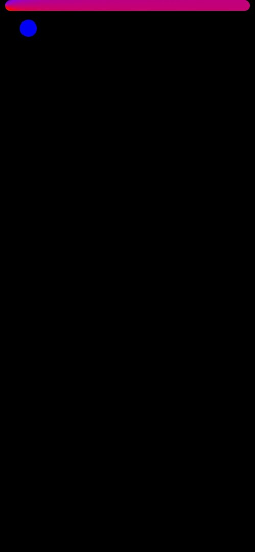

Hi!
Ich nutze den LED Blinker Pro 12.5.0 Build 12064 auf einem Samsung S25+ / Android 15.
Funktioniert soweit ganz gut, nur bei bei der Kantenbeleuchtung scheitere ich komplett.
Wenn ich Edge Light richtig verstehe, sollte doch bei Benachrichtungen der äußere Rand des Displays beleuchtet werden.
Egal was ich im LED Blinker da konfiguriere, bekomm ich nur einen kleinen Teil von einem abgerundeten Rechteck in den obersten 10% des Displays angezeigt.
Kann mir dazu jemand vl. einen Tipp geben?

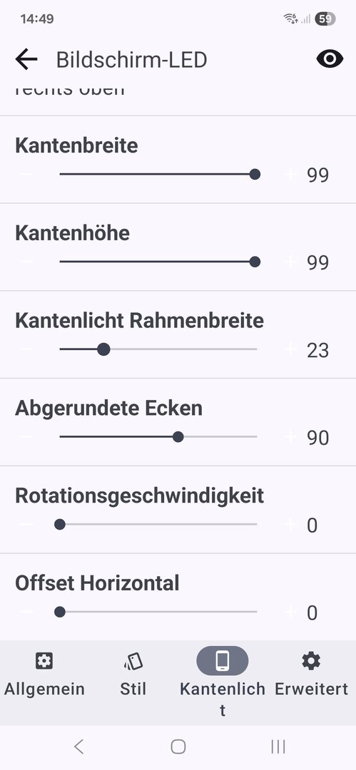

@der_Ronny Mit diesen Einstellungen sieht es bei mir gut aus. Also sollte es bei dir nicht anders sein....

@Flax1967 - danke mit diesen Werten funktioniert das gut!
