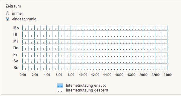

  • Eine feine Steuerung wäre super. Mindestvoraussetzung ist natürlich, dass man Anfangs - und Endzeit engeben kann. Perfekt wäre eine 'Konfiguration nach Wochentagen, denn am WE ist man zu anderen Zeiten daheim als unter der Woche. Vorbildlich wäre eine Steuerung wie bei der "Surfvolumenverwaltung der Fritzbox" beispielsweise.

Wenn diese tagesgenau wäre (wie der Kinderschutz der Fritzbox), das wäre perfekt.
