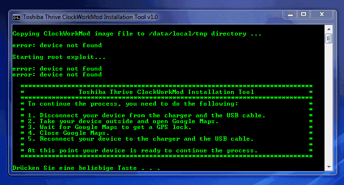

Hab das alles genauso gemacht,habe immer dieses ergebnis
@Eraserhead
jetzt kommt immer die meldung:
programm kann nicht gestartet werden da AdbWinApi.dllauf dem computer fehlt
weiß nicht was ich jetzt noch machen soll ...
peppi63 schrieb:
@Eraserhead
Hallo
Das ist kein Fehler, das ist die Stelle, wo Du das Tablet abklemmen musst, damit raus ins Freie gehst (kein Witz!) um ne GPS-Peilung zu bekommen, damit am Ende das Navi auch richtig funktioniert. (Ja ja, ich weiss, scheiss Wetter und so...)
