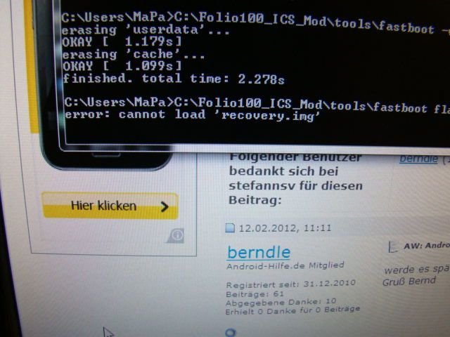

Bin jetzt bis zum fastboot -w gekommen dann beim fastboot recovery recovery.img gehts net weiter,ne Idee?
berndle schrieb:
Hallo Stevannsv
warum wechselst du nicht gleich ins das richtige verzeichnis???
mit
cd..
cd..
nun bist du in C:\
jetzt
cd folio100_ics_mod
cd tools
wenn du dann im richtigen ordner bist (wo auch die fastboot.exe liegt)
kannst du den befehlt nochmal aufrufen..
voraussetzung ist natürlich, dass du das recovery.img auch in den ordner kopiert hast!!!
Ich habe ja alles auf C liegen,alle Befehle gehen ja auch fastboot erase recovery,fastboot erase linux,fastboot erase system,fastboot erase -w.Bis hier funktioniert alles,wird auch alles auf Folio angezeigt.Aber wenn er das Recovery von CMW instalieren soll kommt error cannot load recovery.img,obwohl das image auch auf C liegt:bored: Gruß Bernd
heisst es auch genau so??? recovery.img...Groß- und Kleinschreibung beachten!

Jeep,heißt genau so.
Gruß Bernd
